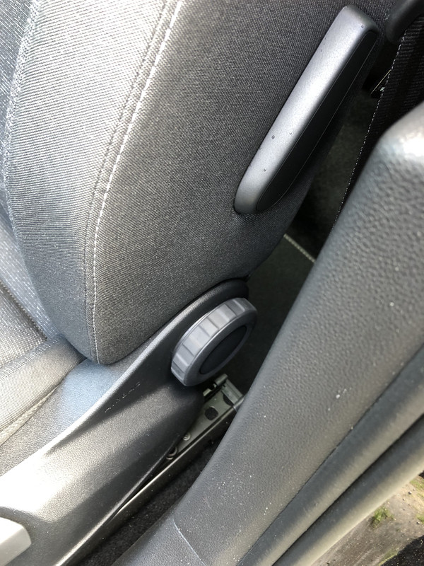

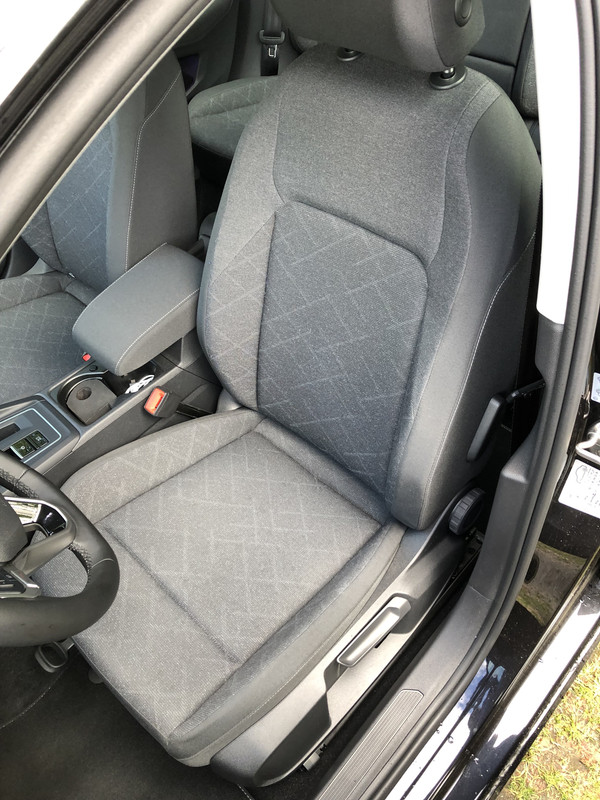

Je rencontre un petit problème récurent sur ma Golf Life 1st, elle est équipée des sièges « de base » à réglage manuel.
Tous les jours en partant je dois redresser le dossier de mon siège d’environ un quart de tour sur la molette de réglage de l’inclinaison.

:coucou: Tu peux faire un petit repère sur la molette et le plastique fixe avec une étiquette, un coup de craie ... pour repérer la position et voir si la molette bouge avec le temps.

titi73 :coucou: ouep, je pense faire ça avec un bout de scotch de peintre, histoire d’être sûr que la molette tourne.
