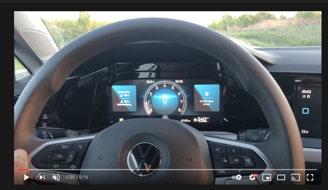

Bonjour, j'ai une question, je possède une GOLF 8 R Line et je me demandais si on pouvait changer la forme des compteurs du Digital cockpit depuis les réglages du véhicule? Comme sur les GTI,GTD et R?
Sur cette photo ex: le compteur du milieu est rond mais je ne trouve rien de ressemblant dans la mienne.

Ce sont les écrans possibles sur GTx/R
C'est possible techniquement hors concession, en achetant une prise obd et un logiciel, il y un sujet là-dessus
