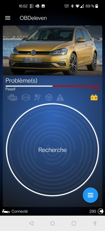

Ce qui est curieux, c'est que sur ma G7 la photo correspond au modèle.
J'appuie sur connecter
J'appuie sur le rond bleu en bas à droite
Après quelque recherche il semblerais que volkswagen a bloquer l'accès avec le "SFD" je n'ai pas plus chercher que ça je n'ai pas le temps
Entre temps j'ai essayer de me connecter avec un nouveau compte mais la impossible il me demande un mot de passe à 6 chiffres

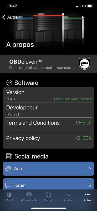

Salut @titi73. Ça te donne quelle version ? J'en suis à la 1.4.8 et l'appli estime être à jour !

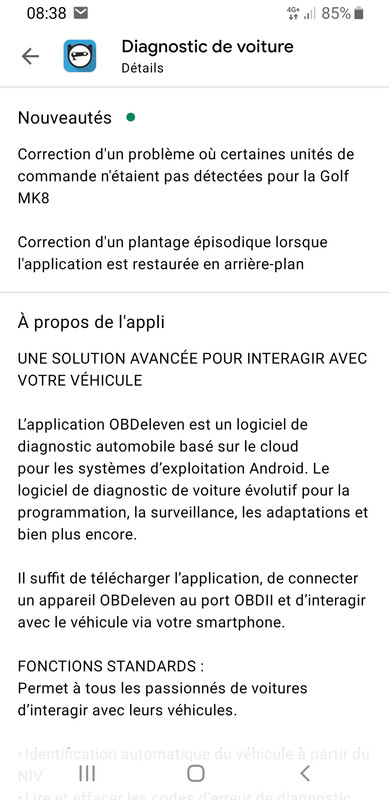

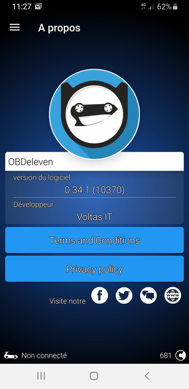

Salut je pense qu'il y a des différences suivant les boîtiers Android / IOS.
J'ai le boîtier première version Android :

@Titi73 j'ai la même version que toi

@yourigt tu t'adresse à moi ou à titi31 ?
@tirelipimpon Je pense que le premier chiffre doit correspondre au système utilisé, 0 pour Android et 1 pour IOS, ensuite la version.
Du coup le système via Android étant beaucoup plus ancien ça paraît logique.
- tirelipimpon
- Messages : 247
Après quelques recherches sur le forum d'OBDEleven, je sais pourquoi les numéros de version sont si différents. @titi73 a la bonne explication.
La version Android a démarré en juillet 2016 avec le numéro 0.8. Généralement en informatique une version numéroté 0.quelque chose est une bêta, les versions commercialisée ou livrées étant numérotées à 1.quelque chose.
Là, ils ont effectivement conservé le 0, peut-être pour réserver le 1 à la version iOS... mais pas sûr car cette dernière est sortie beaucoup plus tard, en décembre 2019 avec le numéro 1.1.2 !
Il y a eu 58 versions Android et 27 versions iOS. Le rythme de sortie est à peu près identique pour les deux OS depuis que les deux versions existent.
