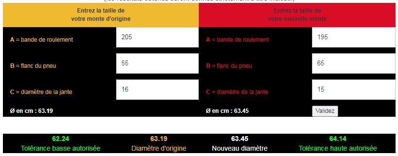

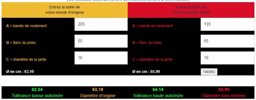

@MANFLEX je n'ai pas la réponse, mais la monte été 205/55/16 ne peut pas être remplacée par une monte hiver 195/65/16 :
Tu pourras mettre du 195/60/16 ou du 195/65/15 si ses tailles sont homologuées par VW:

Merci pour la réponse.
Mon doigt a du rippé, je parlais de 195/65/15 pour l’hiver mais je ne sais pas si cela est, comme tu le dis, homologué.
Merci encore.

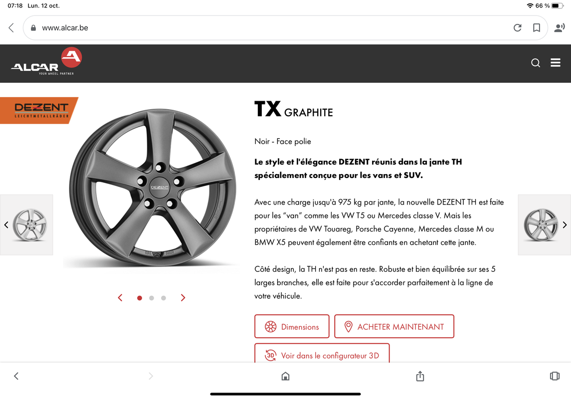

Bonjour à tous
J’ai une Golf 8 1.5 TSI 130cv avec des jantes d’origine 17 ventura ,
J’opte pour une jante XT de chez Alcar en 16 pouces , elles semble robuste pour l’hiver et je n’ai pas encore choisi le pneu qui ira dessus
Est ce que vous avez un avis sur la jante et un conseil pour le pneu hiver ?
Merci à tous

Salut, la jante est simple, elle sera facile à nettoyer, important pour une monte hiver.

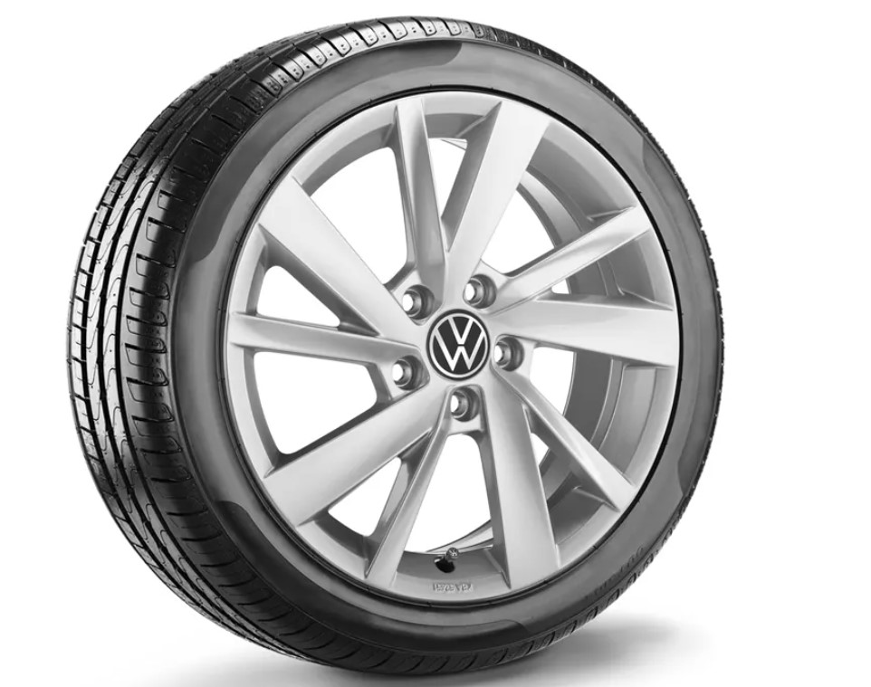

Volkswagen vend des roues hivers golf 8 16p et 17p:
6,5J x 16 ET 46 en 205x55 16 91H / Conti TS860
6,5J x 17 ET 46 en 205x50 17 93V XL / Bridgestone Blizzak LM005
Sur jantes gavia.
On peut imaginer que ces dimensions sont donc homologuées...
Je me suis laissé tenter par les 17p en raison de bonne promo.
De ce que j'ai vu sur la doc du véhicule, c'est la taille max pour monter des chaines (avec petits maillons).
Sur jantes gavia.
