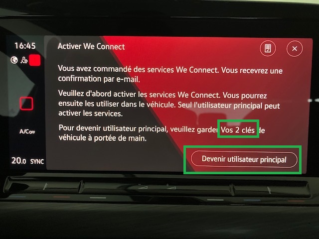

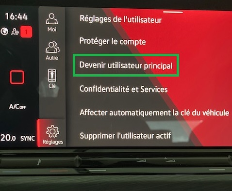

Je viens de comprendre comment réactiver l'application "We Connect" et la synchroniser avec le véhicule Voici la démarche si vous vous retrouvez dans un cas de figure similaire au mien (voir post précédent SVP) :

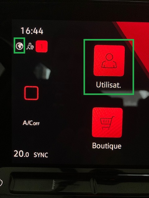

1) Prenez vos 2 clefs et mettez le contact dans votre véhicule (inutile de le démarrer). Cliquez sur "Utilisateur" (Notez "la planete blanche" vous devez être connecté au réseau)

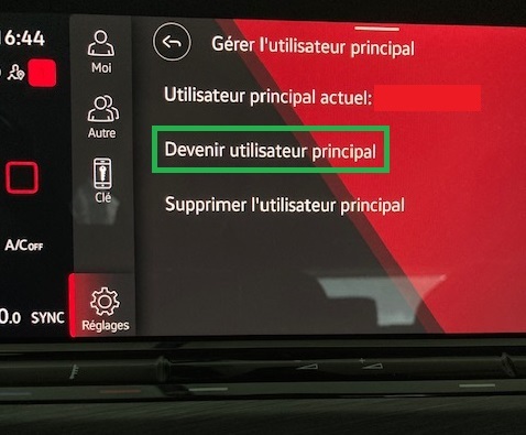

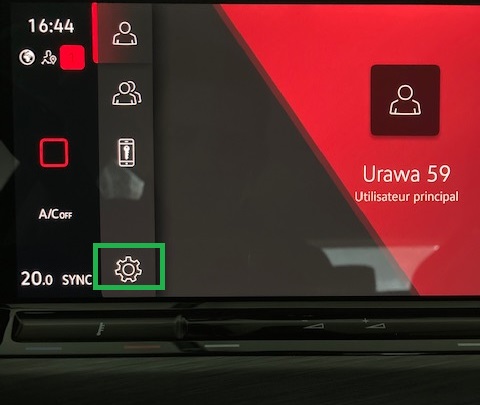

2) Cliquez sur l'engrenage (Réglage)
3) Cliquez sur "Devenir utilisateur Principal"
4) Cliquez de nouveau sur "Devenir utilisateur Principal"
5) Cliquez une dernière fois sur "Devenir utilisateur Principal" (oui il faut vraiment le vouloir)

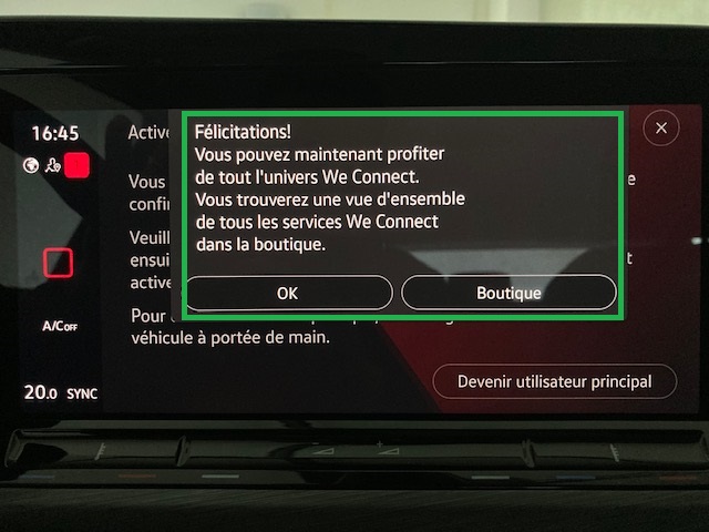

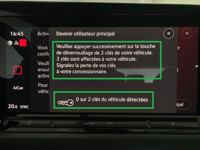

6) Appuyez sur le déverrouillage de vos 2 clefs l'une à la suite de l'autre Vous aurez 2 confirmation à l'écran (2 sur 2 clés véhicule détectées)
7) C'est bon ! vous venez de réactiver votre application We Connect !

@yourigt & @juju74 : C'est clair que j'ai supposé une éventuelle réflexion sur une explication du site "We Connect" de VW mais ce n'était pas forcement clair comme procédure. Celle-ci parle juste de devenir le conducteur principal suite à la réinitialisation du S-PIN ? Idem pour l'application "We Connect" qui nous explique bien de prévoir les 2 clés du véhicule mais qui nous parle pas du tout de procédure détaillée.

Je dois être Mme Michu car je suis bloqué pour devenir utilisateur principal et ce depuis la livraison.
Je me suis identifié dans l'infoentertainement, mon compte VW ID est reconnu, la planète est bien blanche, mais arrivé à l'écran 3 pour sélectionner "devenir utilisateur principal" rien ne se passe, je clique mais je n'accède pas au menu suivant.
J'ai essayé un autre chemin, parfois au démarrage le message "aucun utilisateur principal n'est désigné, voulez vous le faire" s'affiche, je passe par là et là le sablier tourne dans le vide avec le message "veuillez patienter". Ca tourne indéfiniment.
Je suis paumé !
Je suis paumé !

C'est pas gagné. Jusqu'à présent, les quelques personnes que j'ai interrogé sont restées évasives en évoquant le branchement de la valise (?!)
Je vais essayer en septembre mais je ne suis pas très optimiste vu le peu que ça inspire à ceux que j'ai déjà interrogé.

Re: [Tuto] Réactivation application We connect et synchronisation avec le véhicule
@Micka33
As tu un retour du garage ? Arrives tu à accéder au menu "confidentialité et service" ?
En fait il te faut un minimum d'accès à la communication internet pour pouvoir accéder aux explications précédentes.

Non rien du tout. Je ne m'en suis pas occupé ces derniers temps, à vrai dire en étant bloqué et sans solutions dans l'immédiat il faut que je trouve un créneau pour leur laisser, peut être ce mois ci.
- Messages : 3603
As-tu appelé le service weconnect ?
Le garage ne va rien faire d'autre, pas besoin de laisser la voiture au garage pour ça
Oui au téléphone et même si l'interlocuteur est apparu soucieux de mon prob, je n'ai pas eu le sentiment qu'il avait une vision précise du problème. Je vais re essayer de les contacter. En fait il faudrait plutôt que je trouve un genius product en concession, je pense que j'ai plus de chance d'aboutir avec qq comme ça.

A la condition que tu aies correctement suivi le processus, il faut attendre quelques heures pour que le serveur se mette à jour, voire un peu plus le weekend

Problème résolu ! Révision des 90 000km cette semaine et après une MAJ de 5h, j'ai du re connecter mon compte we connect et l'activation des services connectés s'est complétée. Après 1 an et 6 mois d'utilisation j'ai 100% des services connectés fonctionnelsMicka33 a écrit : ↑novembre 8, 2021, 9:56 pmOui au téléphone et même si l'interlocuteur est apparu soucieux de mon prob, je n'ai pas eu le sentiment qu'il avait une vision précise du problème. Je vais re essayer de les contacter. En fait il faudrait plutôt que je trouve un genius product en concession, je pense que j'ai plus de chance d'aboutir avec qq comme ça.
