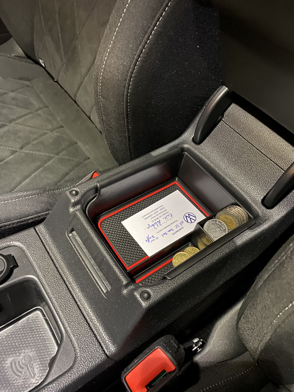

@seachange Bah clairement, pour mettre des choses comme des pièces, CB ou autres a l’abris des regards.
D’origine, le bac de rangement est un véritable foutoir, faut plonger la main pour chercher un truc.

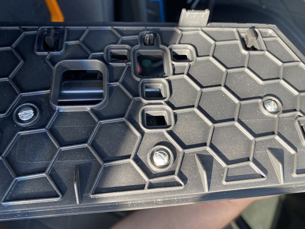

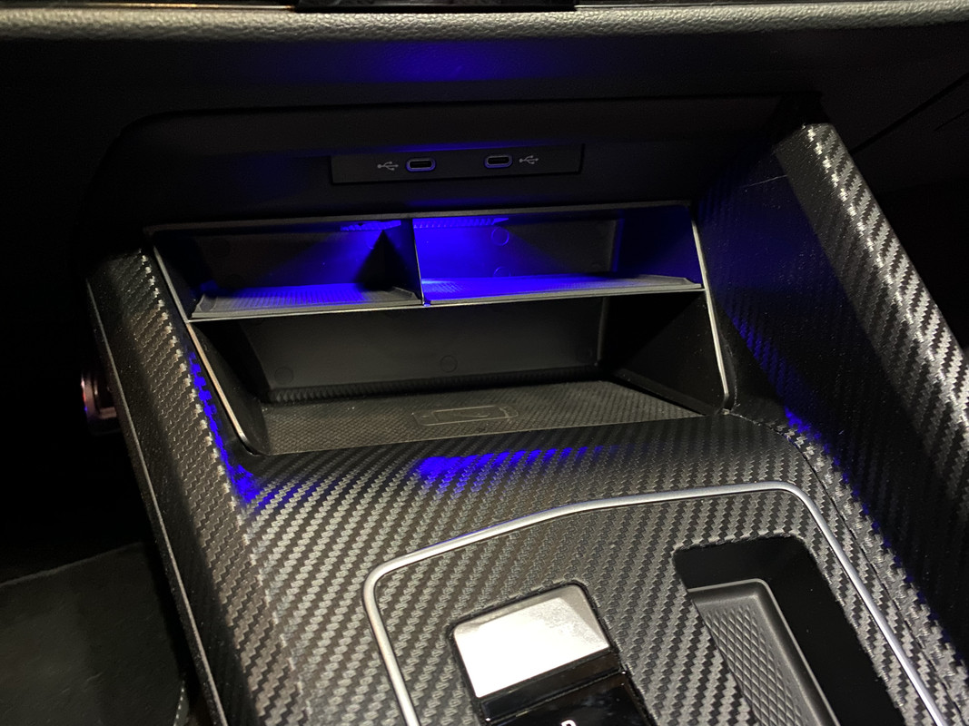

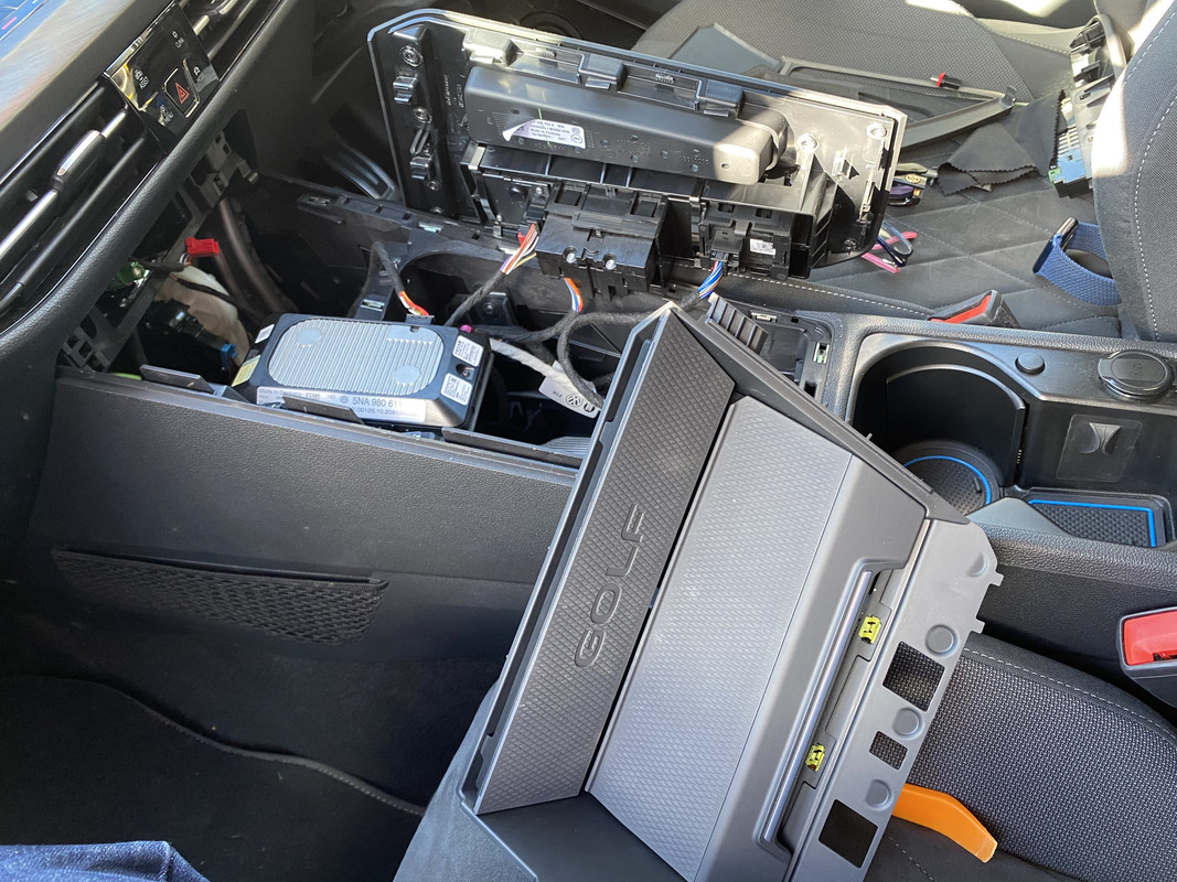

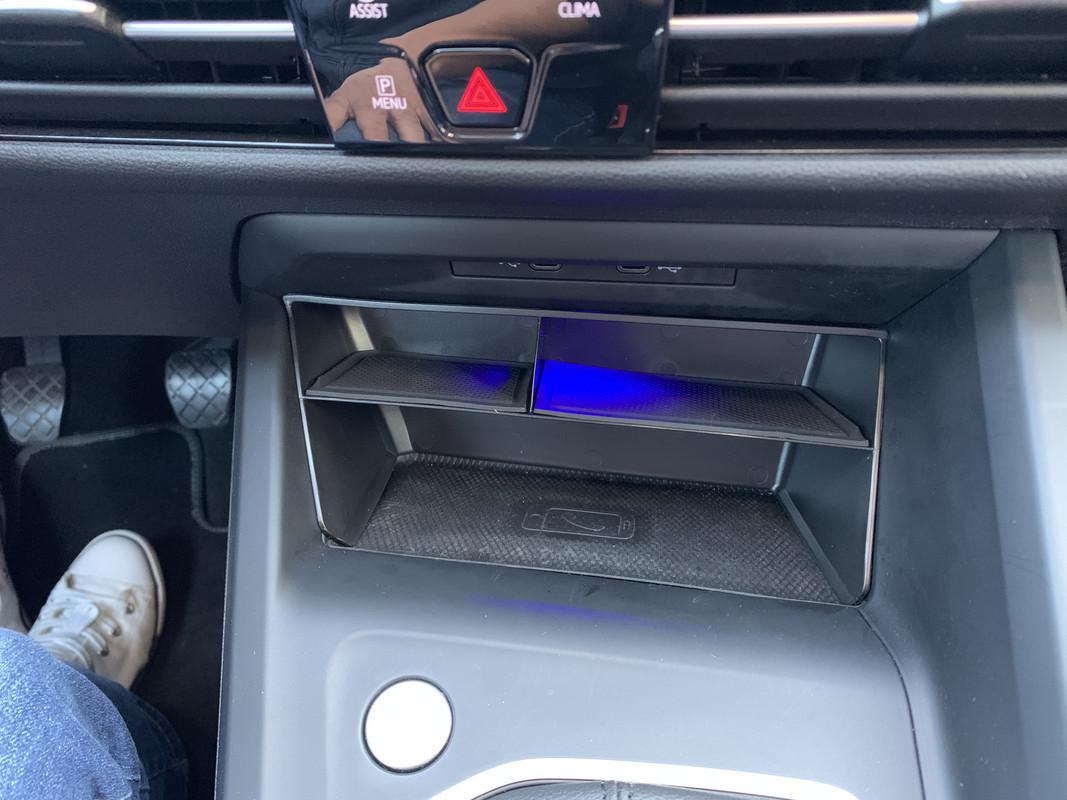

Oui, certaines de ces photos proviennent de ma voiture.
J'ai pu installer le volet à l'aide de 3 vis que j'ai coupées à la longueur utilisée pour les interrupteurs d'éclairage de la maison (je pense que diamètre 3 mm x longueur 15 mm)
Pour l'installer, j'ai d'abord retiré la zone USB, puis la zone de l'engrenage et enfin la zone du rabat.
(Ma voiture est RHD)
Re: Cache chargeur induction
Merci pour les infos.
Comment as tu fait pour enlever les caches? Avec un outillage spécial?Pas trop compliqué ?
Apparemment tu n’as pas eu à démonter toute la console centrale, tu confirmes?

Du coup j'ai pu mettre le cache enfin pour le moment juste placé, ce weekend je vais chercher un moyen de le fixer sans démonter la console
(prix 60 € et quelques centimes, reçu en concession en 2 jours, mais c'était le dernier en stock usine, enfin d'après le magasinier)

J'ai pu monter le mien sans démonter la console centrale....Ouf......il faut les agrafes REF 5N0867190.
