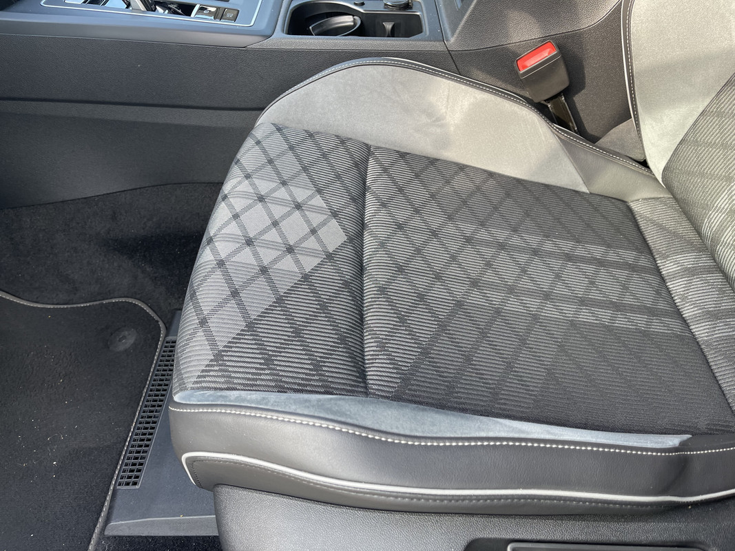

J'ai une golf 8 r-line depuis 1 an, et j'ai un soucis sur le siège conducteur : la partie rouge entouré sur la photo, s'est "abaissé" vers l'extérieur, à force de monter et descendre je pense, mais avec 22.000km je me dis c'est un peu tot non ?
je prendrais une photo demain quand je monterais dedans, mais en attendant j'aimerais voir si certains d'entre vous sont concernés
y'a une manière particulière de monter dedans sans les abimer ?
Je sais que je pas léger , 90kg pour 1m84 , mais bon....

Ma Golf 6 (sans sièges sport) a le même soucis côté passager. Quand je l'ai acheté tout était comme neuf dedans, elle a ce problème qui est apparu après une 30aine de millier de kilomètre. Si tu montes en appuyant trop sur cette partie, elle finit par se déformer malheureusement...
Pour info, je suis quasi le seul à monter côté conducteur, et ce problème n'est pas apparut car je fais attention à ne pas m'assoir sur cette partie du siège au moment de monter dans le véhicule.

Sur la MK7 une usure prématurée du revêtement pouvait apparaître sur certaines voitures.
Dans ton cas, la partie qui se déforme ne revient plus ou plus complètement en place ?

dans mon cas la partie affaissé ne reviens plus en place... je posterais une photo, mais étant donné que c'est une LOA; il y'a des chances que VW fasse quelque chose vous pensez ?

A voir si seule la mousse de renfort peut être changée ... sinon ça limite les possibilités, regarde sur ETKA (tutoriel et lien disponibles sur le forum)

Effectivement ces sièges sont top mais difficile de s'y installer sans toucher les renforts latéraux.

Même auto, même kilométrage à peu près, mensurations comparables (un peu plus haut un peu moins large), zéro usure, et évidemment je ne m'assoie pas sur ce renflement à chaque entrée/sortie
Donc c'est sans doute un défaut isolé, à faire constater en concession pour prise en garantie le cas échéant

Merci pour vos retours, je vais passer en concession bientôt pour mise à niveau du liquide de refroidissement, j’en profiterai pour voir cela avec eux…. Je vous poste une photo demain et je vous ferai un retour

Malheureusement, c'est de l'usure qui dépend de l'utilisation.

C'est compliqué à trancher, dans le doute il pourrait y avoir une "part" de geste commercial pour aider à obtenir la prise en garantie, de bonnes relations avec le concessionnaire seraient ainsi utiles
ps : avant de montrer l'auto, élimine les saletés, poussières, traces de forttement sur les plastiques que l'on voit sur les photos et qui sont ailleurs dans l'habitacle j'imagine
