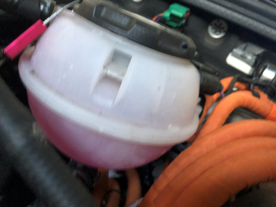

Re: La transmission électrique ne fonctionne pas correctement. Rendez-vous dans un atelier!
Propriétaire d'une golf8 GTE, le message s'ai affiché aujourd'hui également
au niveau de la conduite je n'ai pas vu de réel différence cependant pas de clim pendant l'utilisation
. j'ai vérifié le niveau du liquide de refroidissement du coup (voir photo) je ne sait pas si le niveau est bon selon vous ?
Cordialement,
Loïs
Ça y est présentation faite !
La tienne est sympa Titi !
Après recharge de la voiture aujourd’hui pas de voyant pour le moment et pas de fuite non plus sur le sol, affaire à suivre …
@loismancier
Je ne suis pas certain que la panne intermittente de la clim soit un symptôme du dysfonctionnement du refroidissement du système haute tension.
Pour preuve, j'ai toujours ce défaut de clim, alors que l'échangeur a été réparé.
Maintenant que tu as eu le message une fois, à ta place je vérifierais régulièrement le niveau du bocal...
Et éventuellement, je demanderais dès à présent à mon concessionnaire s'il a la qualification pour dépanner une hybride.
