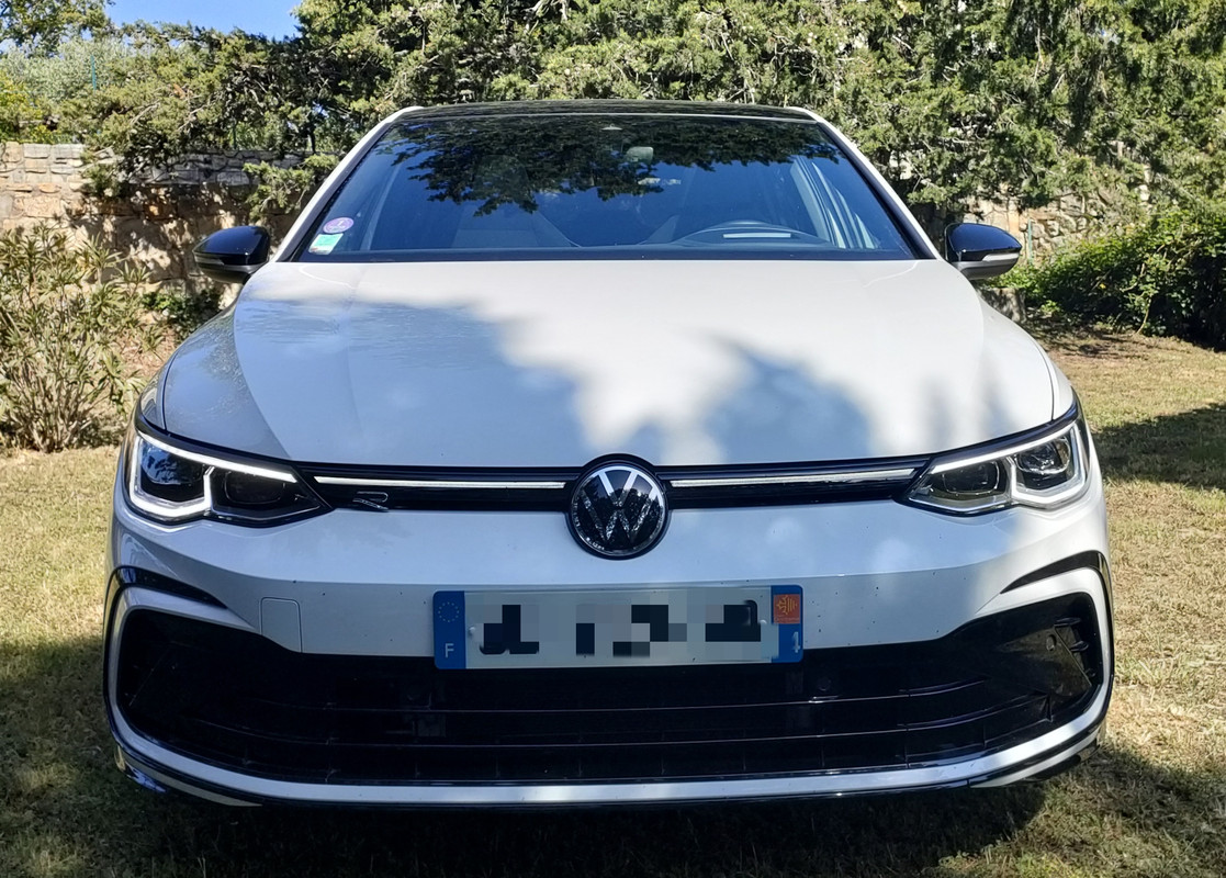

Re: leds avant ligne de calandre
Message par Rom1COLLARD34 »
Bonjour @Felfoul0613 , non tu n'as pas besoin de boîtier supplémentaire.
Normalement tes câbles (d'origine) doivent se raccorder au boîtier BCM qui se trouve dans l'habitacle, il faudra par la suite l'activer via un codage.
Mais si tu ne veux pas le faire (comme moi) tu peux les raccorder directement dans ta ta boîte à fusibles du moteur 😉.
Golf 8 R-line - 1,5 150 etsi DSG7 - IQ Light - Bergamo 18 - Affichage tête haute - Toit ouvrant - Pack hiver

Salut @Rom1COLLARD34 dis moi tu aurais un lien pour la barre de led que tu as monté stp?
Et pourrais tu expliquer comment tu l’as branche au fusible ? Merci a toi
