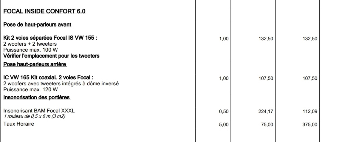

Sur la mienne, import Allemagne,le son est vraiment nul, voir quasi inexistant à l'arrière. J'ai fait un devis pour passer en focal. On arrive à un devis à près de 1000 euros en changeant tout :oops:
Les enceintes à l'avant me vont très bien. Je veux juste upgrader l'arrière
