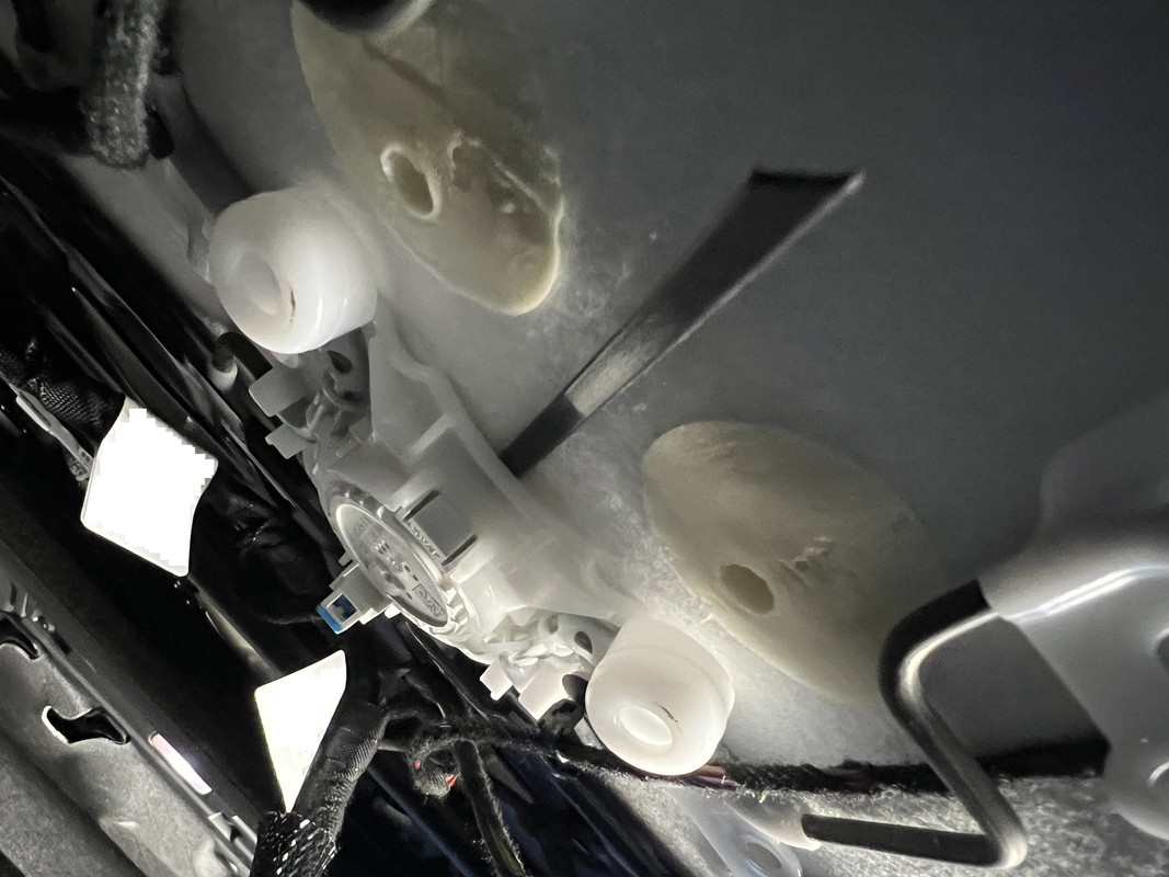

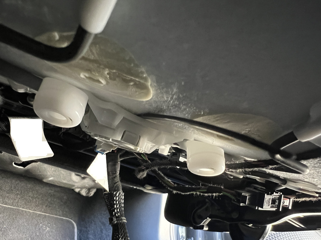

Message par MrJ68 »
Alors sans surprise pas de solution à mon problème même en faisant appel à VAG France !
Ma concession a pu constater le même problème sur une autre golf neuve de 2023.
Après m'être pencher sur le problème, j'ai pu constater qu'il y a un léger jeu entre le capteur de pression (placé sous le siège passager) et le siège.
Suite à cela, j'ai intercalé un petit rilsan entre le capteur et le siège afin d'accentuer la pression sur le capteur (en passant du côté de la banquette arrière car l'accès au capteur est plus facile).
Et maintenant plus de problème. :D Et dire que ça fait 2 ans que la concession me fait galérer !
Je suppose que l'écart constaté est dû au siège qui est neuf et pas très sollicité. L'avantage de ce rilsan c'est qu'on peut le retirer dans quelques années si la détection devient trop sensible avec l'usure du siège.
