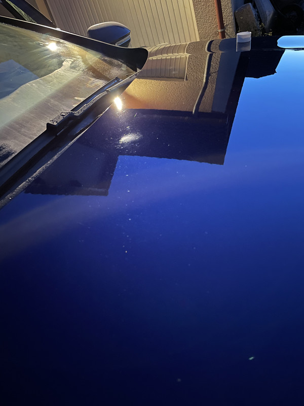

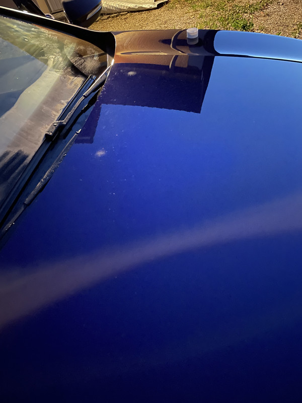

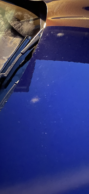

J’ai eu la super idée de mettre un protège soleil sur mon pare brise à l’extérieur.
Je n’avais pas fait attention, mais c’est une version avec de très léger aimant pour tenir sur le capot : Tevlaphee Pare Soleil Voiture...
2 jours après, voilà ce que je vient de voir :
Les aimants ont clairement marqué la carrosserie.
Après un bon nettoyage, j’ai tenté un anti-rayure, mais ça ne change rien.
Avez-vous une idée de ce que je pourrais mettre ?
C’est peut être la cire qui est partie à cet endroit ? (Je n’y connais vraiment rien).
Ce qui est dingue, c’est que j’ai mis le pare soleil une seule fois, donc il n’y a vraiment pas eu beaucoup de frottements (et la carrosserie était propre), je ne comprends pas trop comment ça a pu arriver si vite.
Masme
Messages : 164
Re: Nettoyage : conseils, produits, trucs et astuces
Message par Masme »
A mon avis il faut passé ton capot à la polisseuse.
alain48
Messages : 55
Message par alain48 »
Oui mais si tu n'y connais rien, j’éviterais les opérations hasardeuses qui risqueraient d’aggraver vraiment les choses.
Les aimants ont plaqué sur la carrosserie des poussières qui ont joué un rôle abrasif à chaque fois que le rideau bougeait un peu. Et le verni à été dépolis à cet endroit.
Tu devais avoir de la poussière minérale sur ta voiture qui à l'inverse du pollen est très dure et agressive pour les peintures quand tu as posé ton protège soleil.(ou sur ce dernier)
C'est tout de même surprenant, car avec un vernis dur, cela ne devrait pas être aussi marqué.
Une opération de polissage, va entamer la partie rayée du vernis pour faire disparaitre ces deux taches. Mais il faire attention à ne pas traverser le vernis, sinon c'est re-peinture du capot.
Masme
Messages : 164
Message par Masme »
C’est une opération à faire si tu t’y on connais ou si tu connais quelqu’un, sinon c’est direction carrossier.
