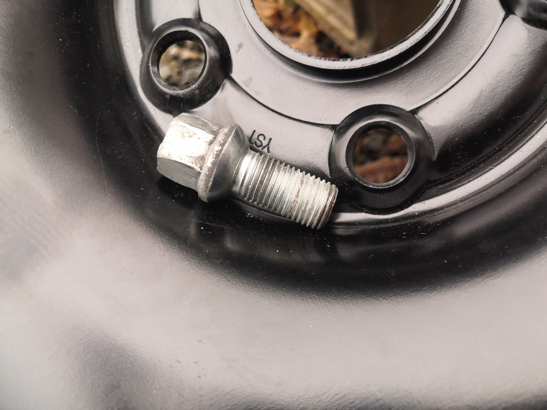

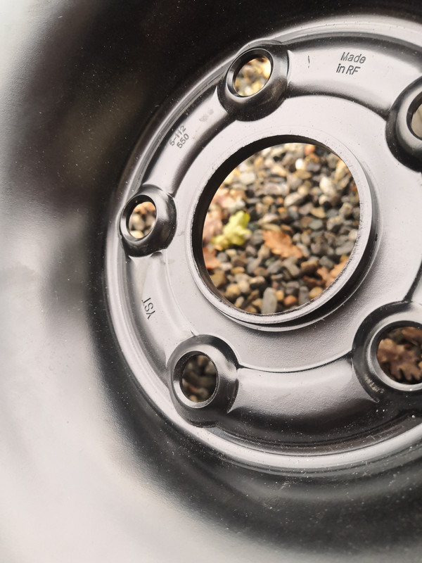

Oui bien sur que j'ai regardé le lien mais j'avoue pas comprendre grand chose.
Je vais revoir la taille des images voir si c'est plus parlant pour le forum
Re: Jantes et pneus HIVER
pour moi tu es bien sur du sphérique aussi sur ta roue tôle.

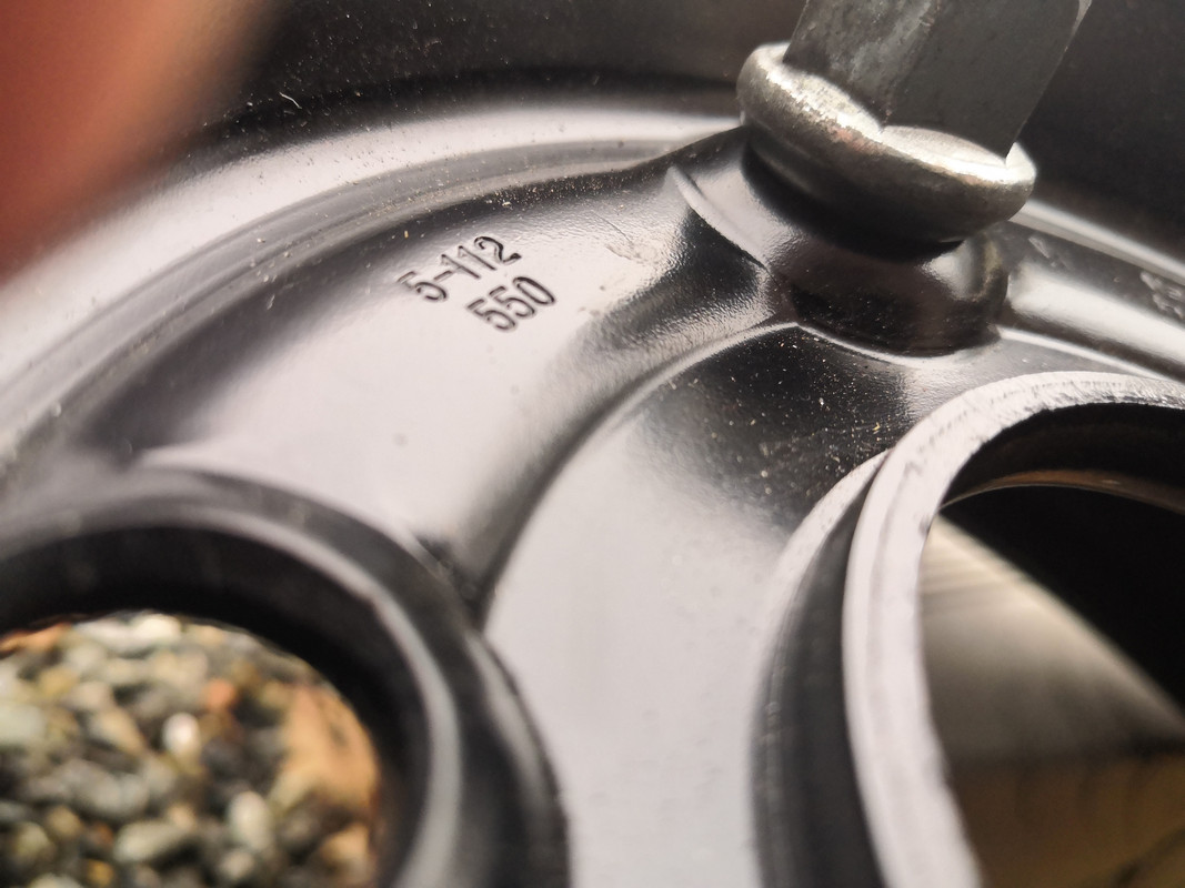

Normalement l'épaulement du boulon devrait rentrer dans une partie concave (léger creux) de la jante tôle . La il n'y a pas de partie concave sur la jante.
Pas évident à voir en photo, mais ça ressemble plus à du sphérique qu'à du conique ou plat.
Attends d'autres avis, ou passe avec ta jante dans un atelier pour demander et être sûr.

Je suis passé dans une petite station de montage. A priori les boulons et la jante sont compatibles.
@fradel en tous cas visuellement d'après les photos c'est mon avis, si j'étais devant la jante je serais plus facilement affirmatif, mais si un garage te l'a confirmé te voilà renseigné :Top:

Le monteur a essayé avec un boulon conique et là ca ne va pas du tout, il nage dans le trou.
Un boulon plat n'irait pas du tout car m'a t-il dit il écraserait le pourtour du trou.
Conclusion le boulon sphérique est bien adapté à cette jante et chose que je n'avais pas remarqué il existe un petit épaulement creux autour du trou dans lequel vient se loger le goujon sphérique.

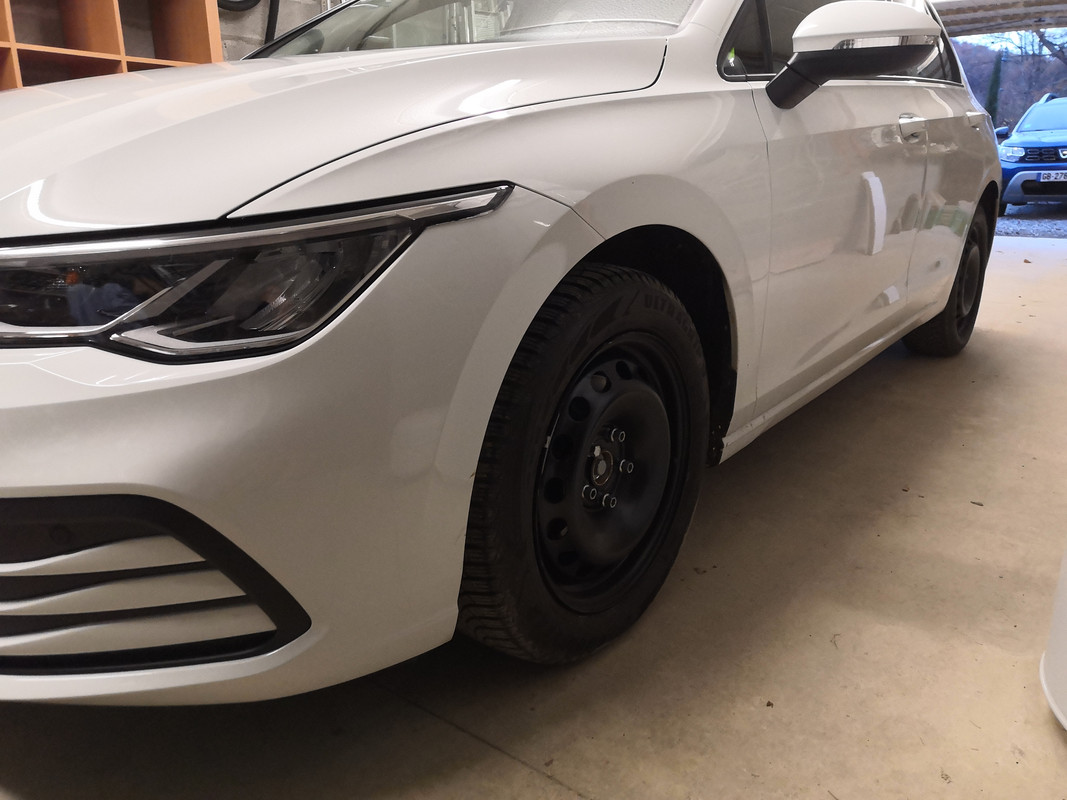

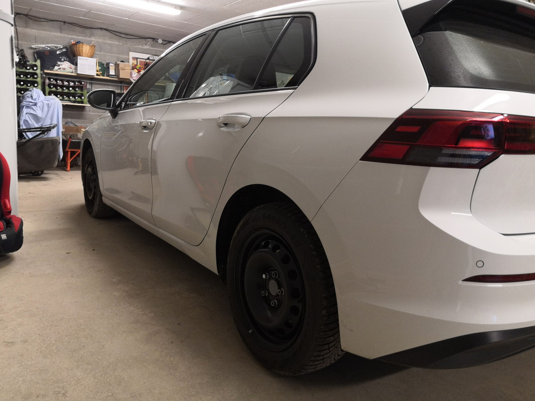

Montage de pneus neige aujourd'hui ... avec la visserie d'origine.
:Top: tout bien alors.
