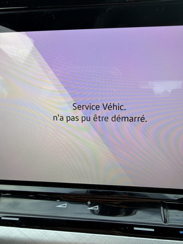

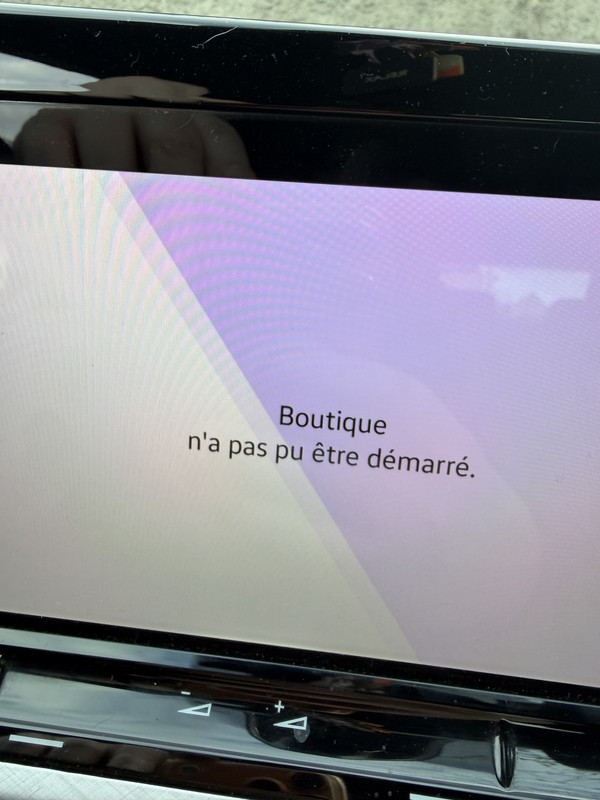

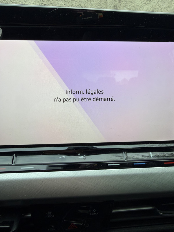

Depuis la derniere mise à jours pour la 2G/3G lorsque je veux accéder dans la voiture à service véhicule, boutique ou informations ca me marque qu’ils n’ont pu être démarré vous aussi? Un rapport avec la mise à jours à votre avis ou pas? J’ai essayé moteur allumé,eteint redemarré et toujours pareil!

As-tu bien suivi les instructions de Volkswagen pour installer cette mise à jour OULB avant la désactivation des réseaux 2G et 3G ?

@Tempo je pense que le véhicule n'est pas connecté à ton compte utilisateur Volkswagen. Voir le [Tuto] Réactivation application We Connect et synchronisation avec le véhicule

@duciducj’ai bien fait la mise à jours comme décrit si dessu et aprés la mise à jours j’ai bien re rentré mon mail et mot de passe et je suis bien utilisateur principal et l’application vw est bien synchronisée avec la voiture ! Aujourd’hui bizarrement je remonte dans la voiture et tout re fonctionne sans avoir rien fait je peux à nouveau accéder à la boutique et tout je ne sais pas il c’est passé quoi

Si ton compte est bien enregistré dans le Discover, tu peux tenter une réinitialisation en gardant le doigt appuyé sur le bouton marche/arrêt, comme indiqué dans cette vidéo :

Je pense pas que ca soit necessaire vu que ca refonctionne tout seul sans que j’ai eu à faire quelque chose!
duciduc
Messages : 288
Message par duciduc »
Le fait de forcer le redémarrage du Discover me permet souvent de palier à différents bugs sporadiques. Les seuls cas que j’ai pu observer que cette manipulation ne servait à rien, c’est les alertes aléatoires Travel Assist et tentatives d’appels d’urgence SOS, où le Discover se comporte seul de manière erratique. Le remplacement du calculateur des mains au volant par un module KLR JLSports doit y mettre un terme de manière définitive.
