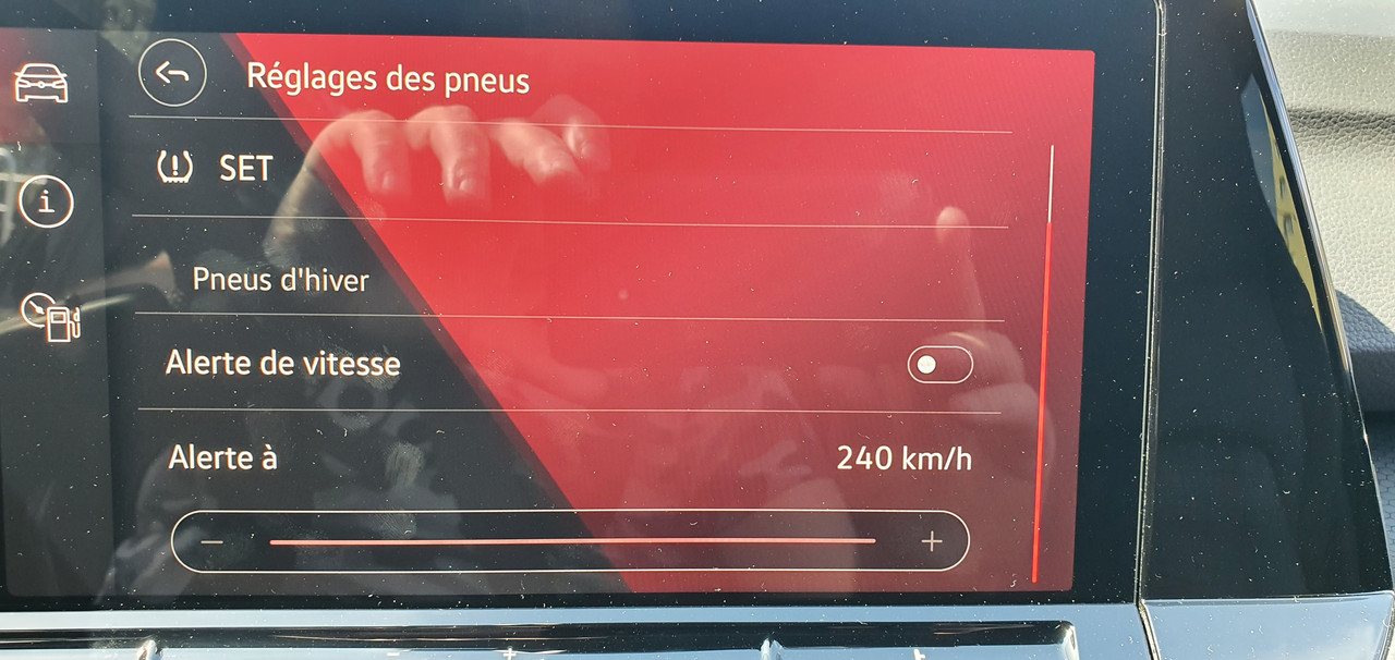

Bonsoir à tous,
Comment changer le paramétrage pneus d'été/pneus d'hiver, en grisé chez moi ?
Merci d'avance.

Tu décoches simplement alerte de vitesse. Elle n'est là que pour prévenir lors de l'hiver et présence des roues hiver

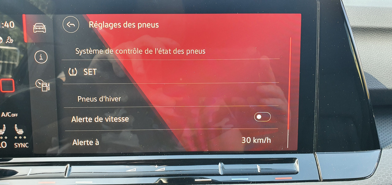

Bonsoir,
Merci pour ton retour, l'alerte de vitesse est bien coupée sur la mienne, j'avais pris cette photo pour illustration.
Ci-dessous les 2 paramétrages essayés ce matin :
Merci pour votre aide, je sais pas si cela impact les réglages de la voiture...
Re: Jantes et pneus HIVER
Cela ne change strictement rien.

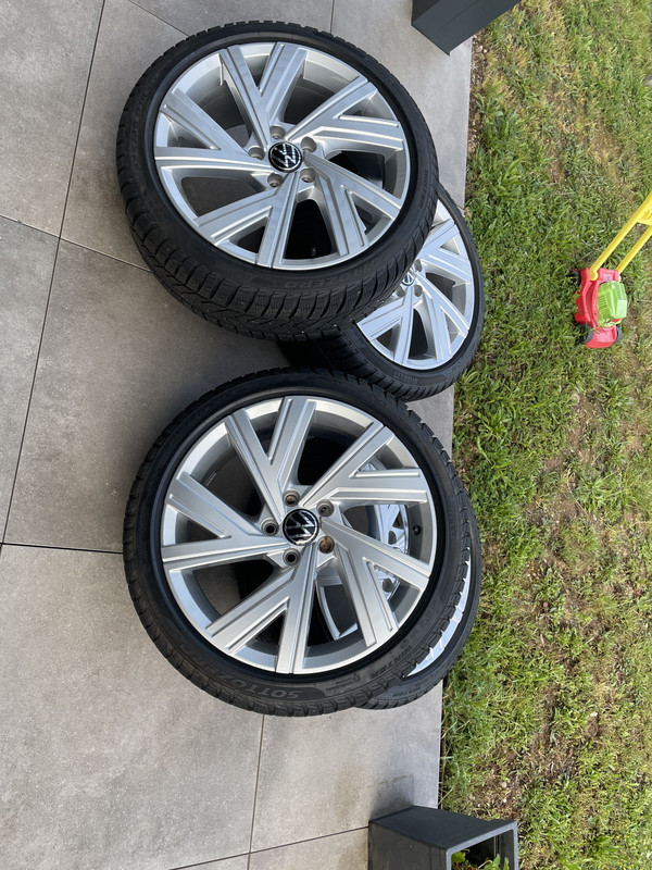

j'ai regardé les topics ici et la. J'suis un peu perdu. Est-ce que ce pack hiver VW passe sur Golf GTI ? :?:
https://www.2ememain.be/v/autos-pieces- ... -225-45-17

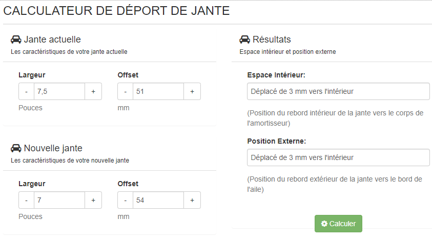

Salut @Mambobuzzz, ça se montera mais la jante sera plus proche de l'amortisseur, ça ne devrait pas gêner si tu dois chainer, regarde les liens sur ce sujet : Dans l'exemple pris ci-dessous je suis parti de la monte d'origine GTi en 17" :

Salut @titi73 ,
entre temps j'ai trouvé la référence exacte de mes jantes. C'est les KBA 48588. A l'intérieur il y a écrit "6.5J*17H2 ET39".
Ça fait tout de suite autre chose. :/
Espace Intérieur: Déplacé de 25 mm vers l'extérieur
Position Externe: Déplacé de 1 mm vers l'intérieur
Ça va plus du coup?
