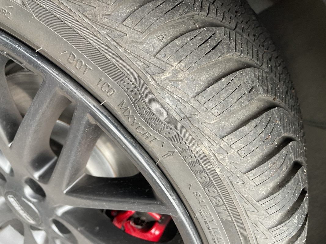

En tout cas le 225 40 18 ça aime pas les nids de poule 🥲 Je pensais avoir même plié la jante mais à priori rien …je contrôlerai en changeant le pneu.
Dernière modification par titi73 le décembre 30, 2022, 7:03 pm, modifié 1 fois.
Avec ce genre de chocs suite à des gros nids de poule, on est contents d'avoir des jantes d'origine et non pas des répliques ou même des jantes un peu racing (OZ etc)
