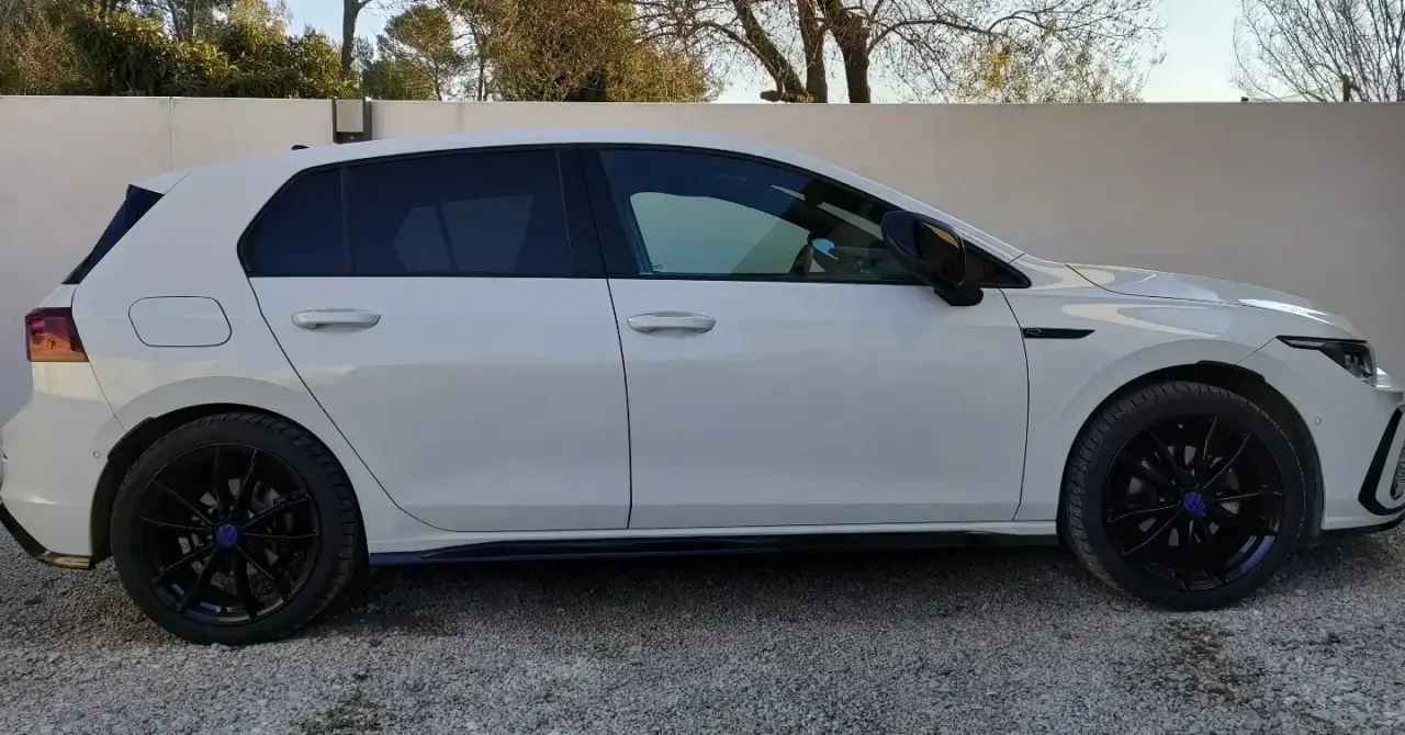

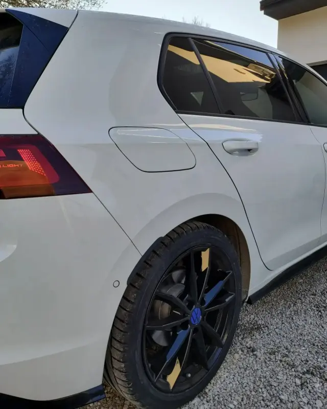

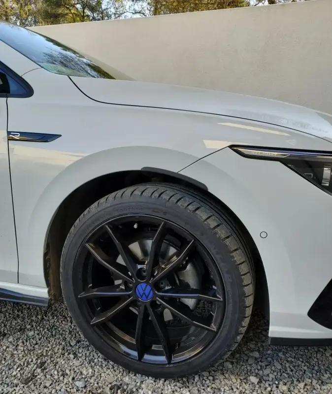

Salut à tous, finalement j'ai opté pour des jantes RIAL en 18 avec exactement les mêmes spécifications que mes BERGAMO. Je suis très content de mon choix 😃
