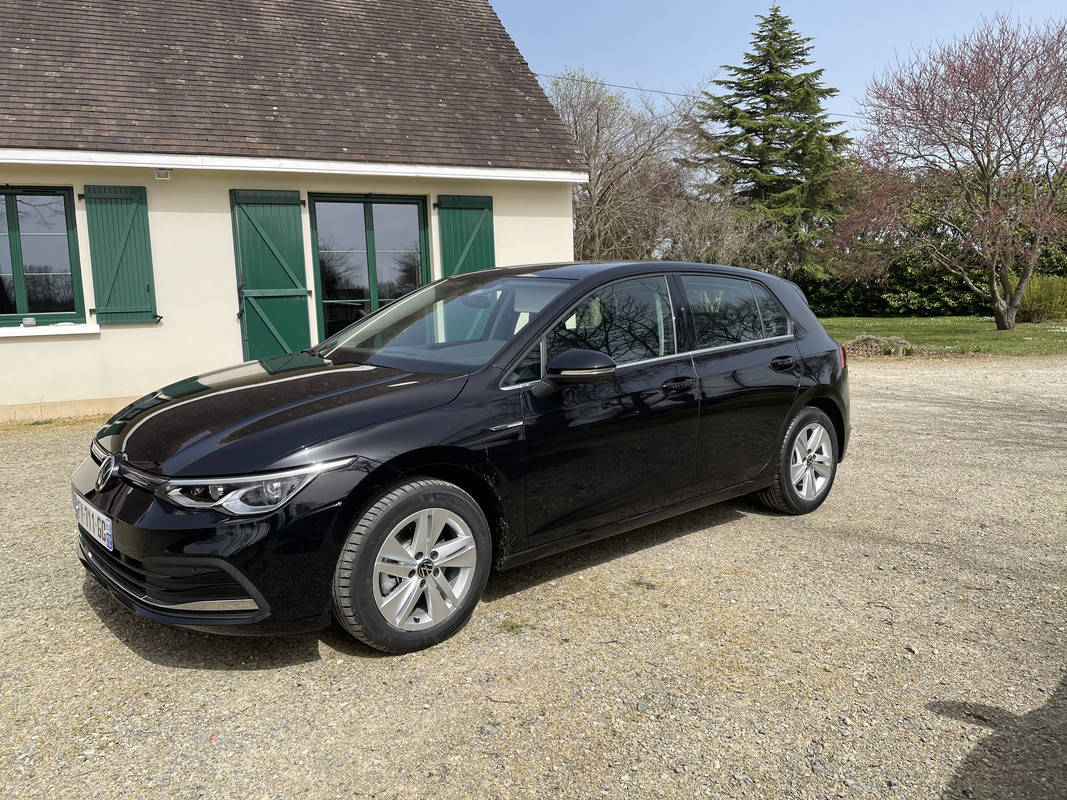

Pas de problème pour le 16 :
Sortie de concession
Et, 30min plus tard.
Les pressions sont notés pour les montes. Après c’est des pressions éco que tu peux respecter ou non :D
