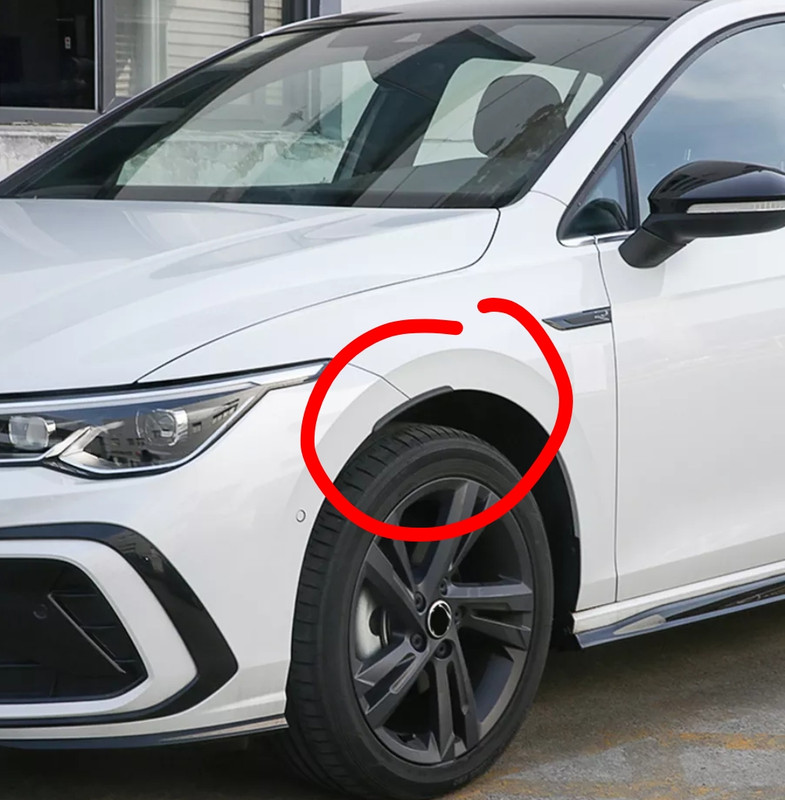

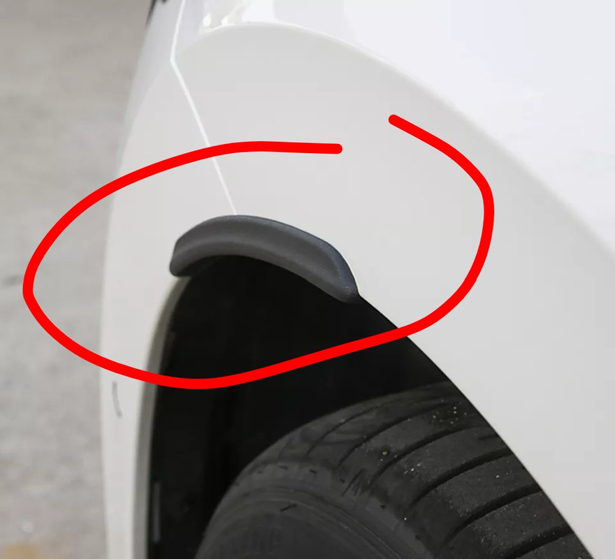

Déflecteurs ailes golf8 (jantes 19 pouces)
G8GTI
Messages : 188
Re: Déflecteurs ailes golf8 (jantes 19 pouces)
Message par G8GTI »
:Merci: titi73
G8GTI
Messages : 188
Message par G8GTI »
Collés ? non !
Clipsés ? je ne pense pas ...
Je pense qu'il doit y avoir une patte (perpendiculaire) que l'on ne voit pas à ces déflecteurs prise avec les vis rapprochant les 2 éléments de carrosserie
AR
AV

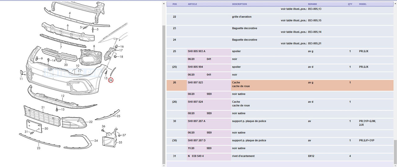

Le lien avec la vis serait alors indiqué sur Etka, donc je ne pense pas que ça soit vissé.

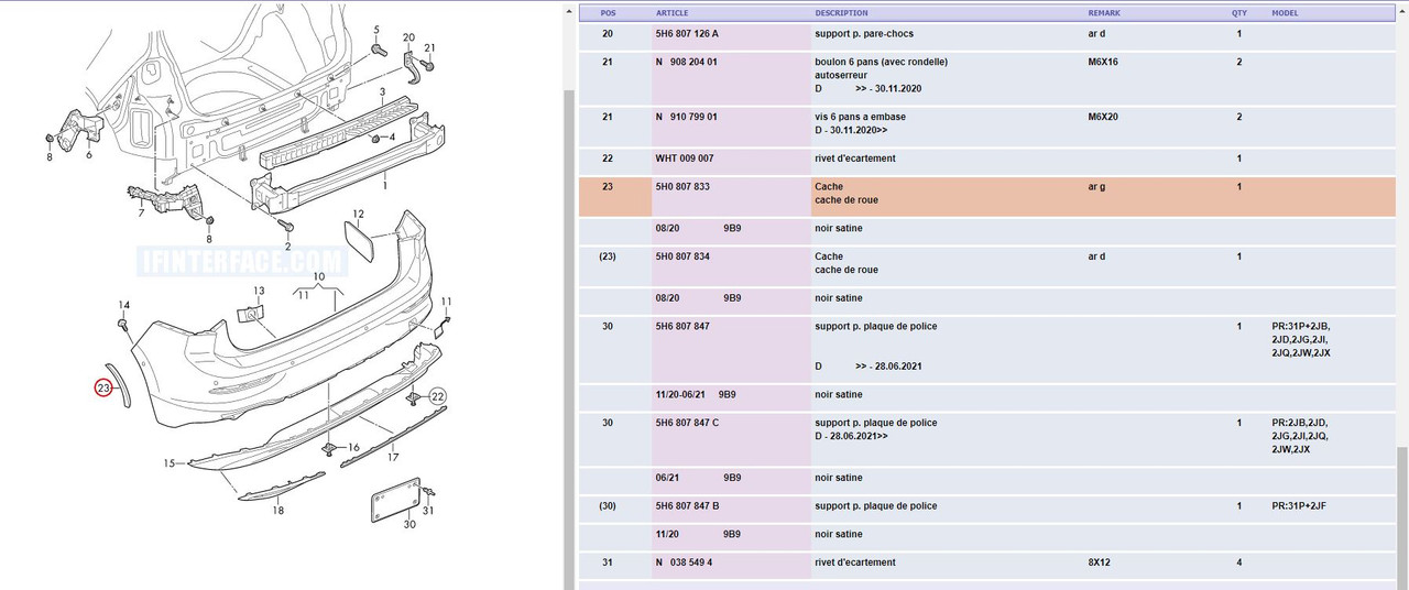

Voici ma partie AR (un peu flou) mais je pense qu’une patte/déflecteur est juste entre la caisse et le spoiler AR
Voir un logement de dispo entre les 2 => ?

Merci pour ta contribution, ETKA donnait cette impression quand même, là c'est une certitude.
titi73 a écrit : juin 8, 2021, 7:37 am
ça ne semble pas vissé, soit clipsé soit collé :

Avec le lien de Gillouxx et les réf de Titi => L'affaire est close sur le montage. Donc très simple à retirer, comme à monter d'ailleurs !!

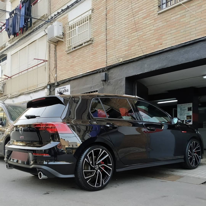

Un exemple sans ...
C'est propre, c'est classe ! :accord:
