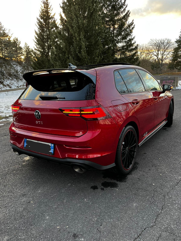

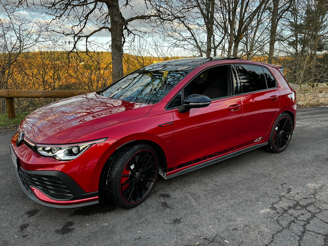

Merci pour vos retour.
J'ai eu une semaine très compliqué. Je vais essayé de vous faire une jolie vidéo. Pour l'instant je vous partage ma titine en photo
