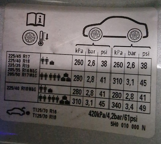

bonjour j ai sur ma golf gtd je suis en pneu , 7,5 j x 19 , 235/35/r19
je voudrais savoir puis je mettre des jantes en 18 ?
legazier
Messages : 189
Localisation : VAR 83
Voiture : golf 8 GTD
Message par legazier »
Dans la portière coté conducteur sur la GTD tu as les pression de gonflage pour divers taille de pneu ,donc oui tu peut mettre du 18 puisqu'il est écrit 225 40 R18
Messages : 851
Voilà, j'ai le droit aux jantes en 17" ?
Dernière modification par titi73 le octobre 1, 2024, 8:02 pm, modifié 1 fois.
Raison : mise en page images
Même aux 16" en monte hiver, mais là pas sûr que ça passe avec les disques de frein :roll:
Messages : 851
ah cool alors je vais essayer de trouver de belle jantes en 17 ,pour mettre des montures en 225/45/r17 , sa va être moins tape cul en 235/35/r19 sur des routes bien bien pourri :Top: bon c es sur j ai le droit ? :Top:
Oui c'est homologué cf. la plaquette dans l'embrasure de ta portière
(si on veut couper les cheveux en 4, le chassis n'est pas exactement le même quand la monte d'origine/usine est en 17" et 18", et quand la monte d'origine/usine est en 19")

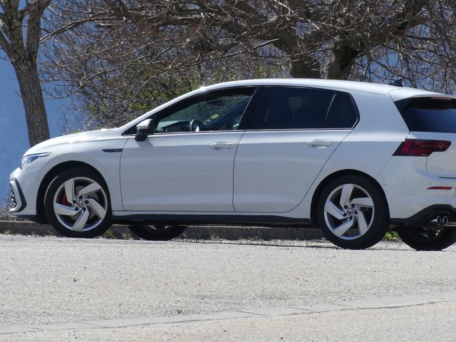

bonjour :coucou: , legazier peut tu mettre une photo svp sur t es jantes avec pneu en taille 17 , c es pour voir es me donner une idée , si tu veux :pictures:
legazier
Messages : 189
Image En 17 d'origine
