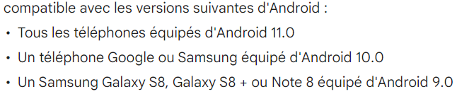

Messages : 832
Re: CarPlay et Android Auto
Compatible avec TOUS les téléphones ayant Android 11 ET étant compatible avec la bande WiFi 5ghz.

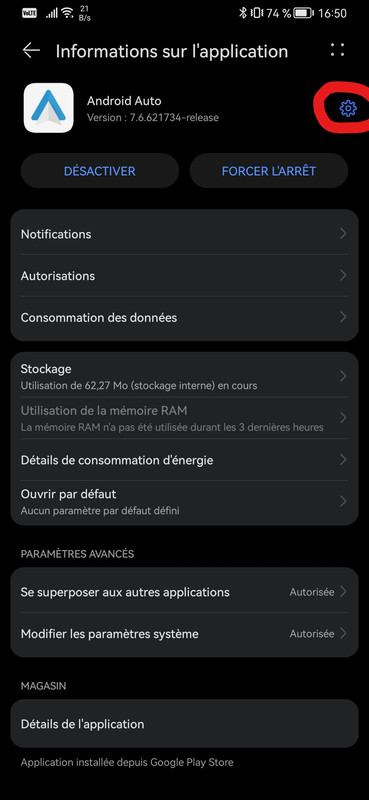

Messages : 832
Et as tu testé de vérifier que Android Auto sans fil est bien activé dans Android Auto sur ton téléphone ? Dans les paramètres du téléphone tu peux trouver toutes tes applications, tu cherches Android Auto, et dans ces informations sur l'appli tu peux trouver "paramètres supplémentaires dans l'application", et tout en bas de cet écran tu pourras cocher ou décocher "Android Auto sans fil".

Je ne retrouve pas ces paramètres malheureusement de mon côté :scratch:
Messages : 832
Peut être sur cet icône ?
