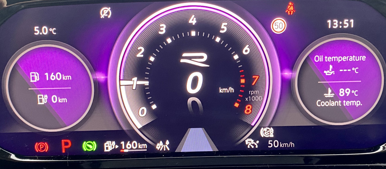

Voici le tuto pour l'ajout de view
J'ai ajouter qu'une view pour le moment mais je pense qu'il y en a encore d'autres disponibles
:!: Pour cette ajout, il sera sûrement nécessaires d'ouvrir le capot pour que le codage sois valider :!:
Pour commencer brancher votre obd connecter vous
Ensuite vous allez dans les unité de controle de votre véhicule pour trouver l'unité 17 (combiné instrument)
Ensuite allez dans Reglages et trouver [Validation des View]
Vous allez avoir une liste de View, certaines activées d'autres non, activez la view 8
Maintenant la View est activé dans votre Ordinateur de bord, vous pouvez modifier le logo de cette view, pour cela retourner dans les réglages de l'unité 17 et chercher [Logo],
Ensuite dans Logo vous aurez une liste de logo possible, je ne sais pas si ils sont tous dispo je sais pour l'instant que les premiers sont:
Kein logo: Sans logo
Logo 1: R
Logo 2: R (je pense qu'il y a 1 R-line et 1 R)
Logo 3: GTE
Logo 4: GTI
Logo 5: GTD
Logo 6: GTD sans le fond derrière le logo
J'ai mis le R pour l'instant, voici le rendu:
Voici le rendu du GTI
Les 2 Carré sur le coter sont toujours paramétrable avec ce que vous voulez y mettre dedans
Amusez vous :coucou:

Salut Momo73. Salut, je vois que vous avez le fond sur la vue R, mais je ne l'ai pas sur le mien. Comment as-tu fais ça?
Merci.
Désolé, je ne parle pas français (Google Translate utilisé) ;)

@massimo23 Salut, aucune idée il est apparu comme ca pour ma part, tu as le discover média ou pro?
massimo23
Messages : 23
Inscription : décembre 10, 2020, 1:23 am
Voiture : Golf 8 Style e-hybrid Dsg
Message par massimo23 »
Discovery Pro 😉
Momo73
Messages : 55
Inscription : janvier 23, 2021, 6:32 pm
Voiture : Golf 7
Message par Momo73 »
Bizarre, as tu essayer les autres logo?
massimo23
Messages : 23
Oui je l'ai fait.
