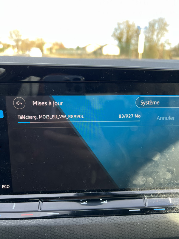

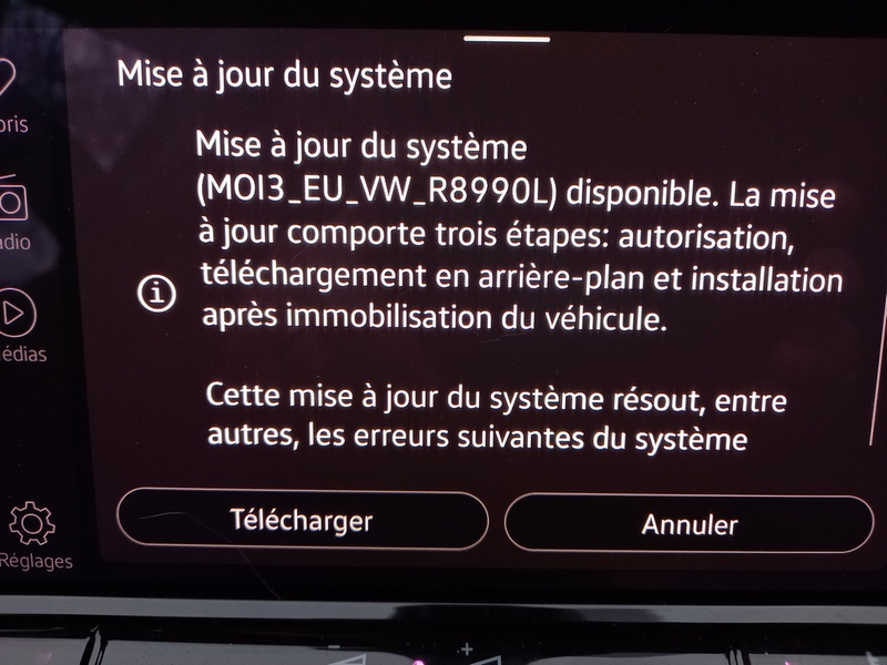

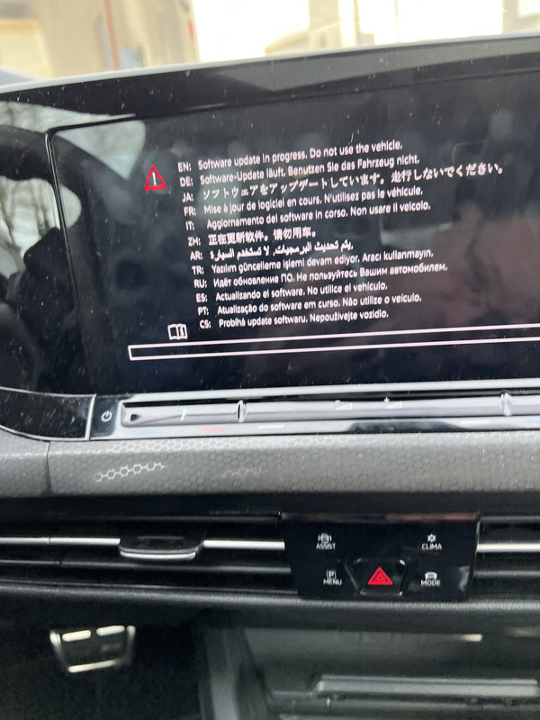

Nouvelle mise à jour OTA ce matin :
l
lebourgseb
Messages : 23
Inscription : mars 6, 2021, 12:55 pm
Voiture : GOLF 8 GTE 245
Message par lebourgseb »
En sortant du travail j’ai une mise à jour proposé en cour d’installation à suivre

Et bien moi après la mise à jour 1899 , je n'ai plus de réseau internet !!!!

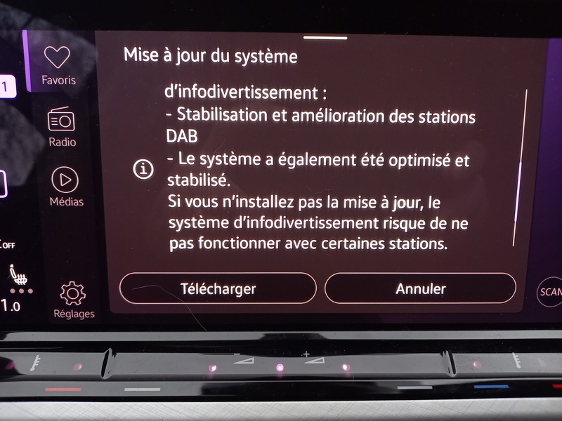

Je n’ai pas encore reçu la mise à jour 1899 pour le moment.
Je me demande en quoi consiste l’amélioration et la stabilisation des stations DAB, car il fonctionne déjà bien sur la version 1896.
Y a-t-il des personnes avec le pack harman/kardon qui auraient reçu la mise à jour 1899 ? Pour savoir si les petits bugs logiciels connus de l’HK avec 1896 ont été résolus.

Mise à jour faite hier au soir :
Plus 2 ou 3 maj de d’écriture/d’affichage
