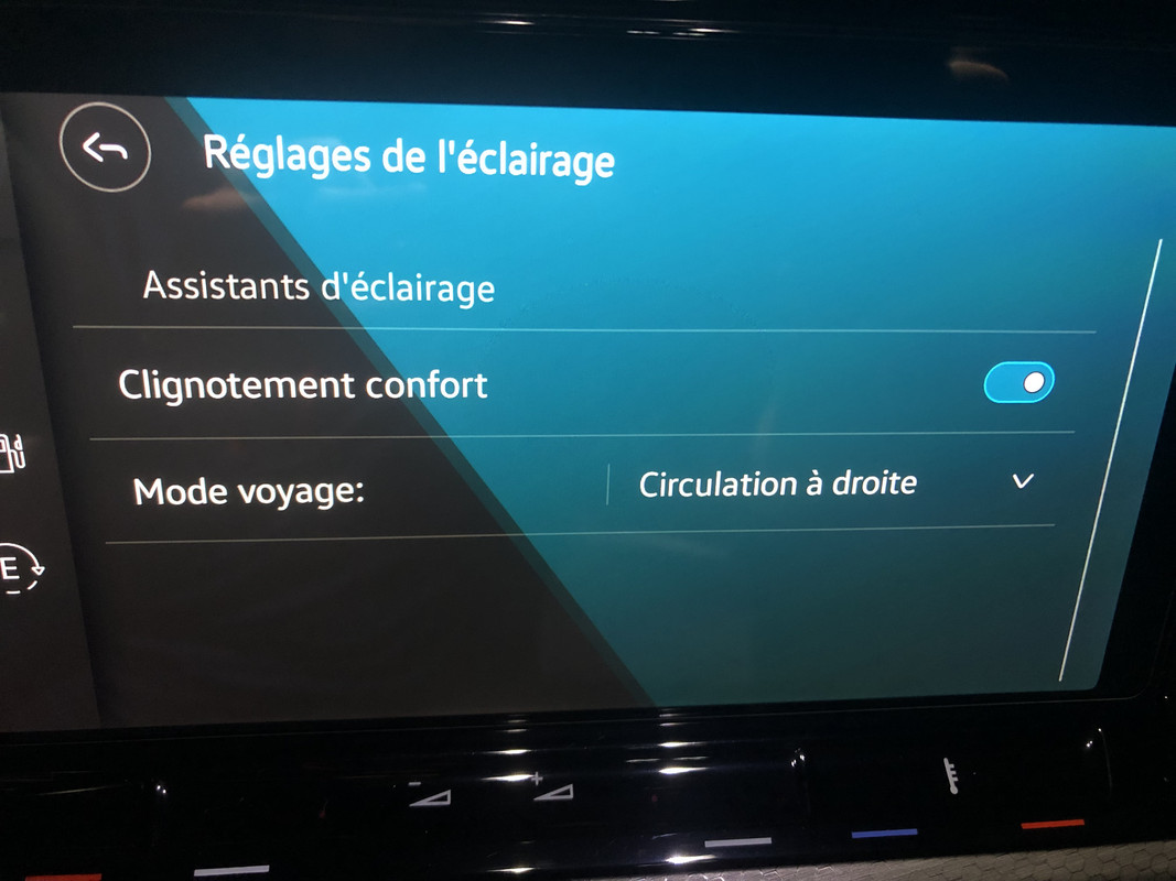

Ma question est la suivante : désolé de mon ignorance, découvrant peu à peu toutes les fonctionnalités de ma nouvelle voiture, mais est-il possible que certaines options ne soient pas disponibles sur mon véhicule ? Est-il possible de les « débloquer » via l’application Volkswagen ? Car lorsque je vais dans les paramètres du véhicule et que je sélectionne « éclairage route », je suis étonné du peu d’options disponibles.

Il est possible que tu n'aies pas cet équipement, de série sur les versions françaises, mais pas allemandes

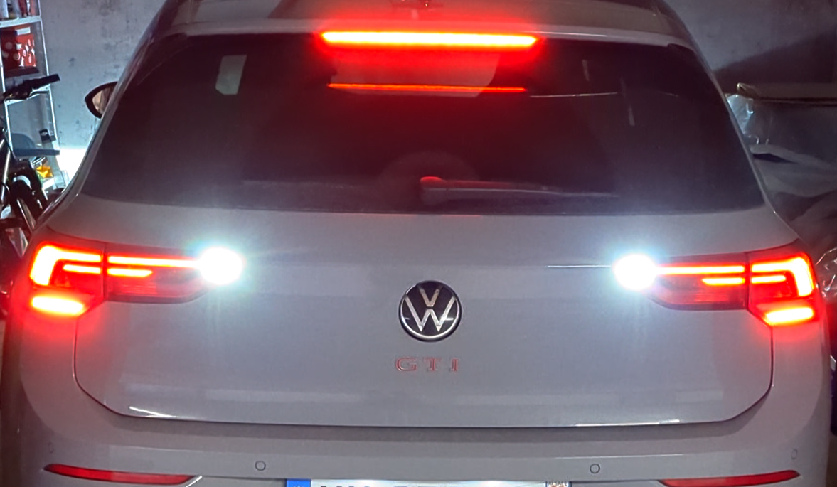

Salut, j'ai aussi une GTI allemande. Je suis un peu perdu. Le DLA utilise le Matrix Led? J'ai une option dans la boutique de la voiture pour l'option Light Assist. C'est ça? Comment je peux vérifier que j'ai tout ce qu'il faut avant achat de l'option?
Re: Utilisation phares automatiques Matrix led
S'il t'est proposé d'acheter cela, cela signifie que tu n'as pas les phares Matrix (qui ont de base cette fonction)
Mets une photo de tes feux arrières, selon le design c'est corrélé aux phares avant Matrix, ou non

Salut seachange, ah ok, voici l'arriere. Pas de Matrix du coup?
Oui voilà
Les phares led arrière, auxquels sont associés les phares avant Matrix, sont comme ça :

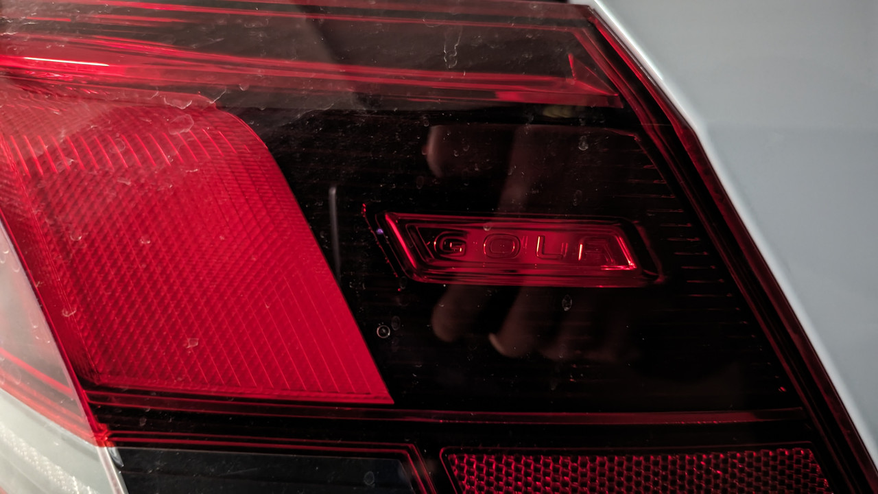

Salut, j'ai commandé l'option "Light Assist" gratuitement pour un mois. Mais elle ne s' installe pas. J'ai un doute en fait qu'elle puisse être active sur ma voiture. J'ai pas le sigle IQ Light ou je sais plus quoi mais "Golf" dans mes phares arrières :
C'est foutu?
Le Light Assist fonctionne pour les feux avant non-Matrix, donc les LEDs de base.
