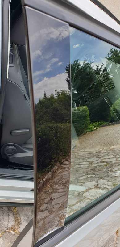

Jai déjà des micro rayures sur les montant des portes en piano black. Je ne suis pas expert dans le domaine, et je commence seulement à m'intéresser à tout ça. Une idée pour les faire partir ?

@TallMaxi Prends dans la gamme Menzerna le polish SF3500 ou SF3800 ça fait des merveilles, ma MK7 à 9 ans est toujours top
([titi73] Golf VII 3 portes Carat TSi 140 ACT Reflet d'Argent Métallisé)
J'utilise encore le SF4500 mais il n'est plus commercialisé -->

@titi73 merci à toi.
Je vais regardé 2 ou 3 tutos pour le "comment appliquer" tout ça
