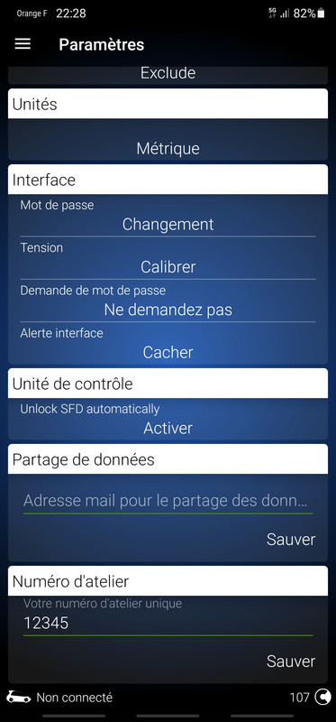

Je pense être à jours car j'ai la fonction "unlock SFD automatically " qui est apparu et elle est sur ON

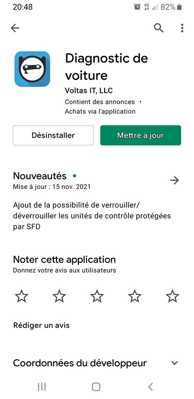

@titou96_31 tu as fait la dernière mise à jour de l'application ? Elle permet de déverrouiller les SFD.
