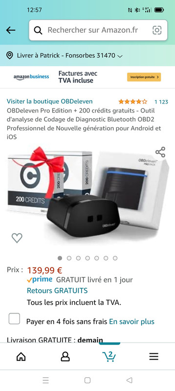

bonjour moimeme42 ,peut tu mettre le lien la ou tu a acheter , t on appareil svp , es une petite vidéo ou photo montage pour bien expliquer comment faire
- Messages : 556
- papetourne
- Messages : 674
- Localisation : 31470
- Voiture : GOLF 8 GTE
Bonjour, @yourigt la promotion de trouve encore qq part ? Quelle est l'adresse du site ?e
En fait je suis novice et j'ai du mal à faire la différence entre les différentes versions et leur possibilités.je suppose que les crédits sont en rapport avec le nombre d'utilisations?. j'aimerai au moins la cartographie au cockpit pro.
