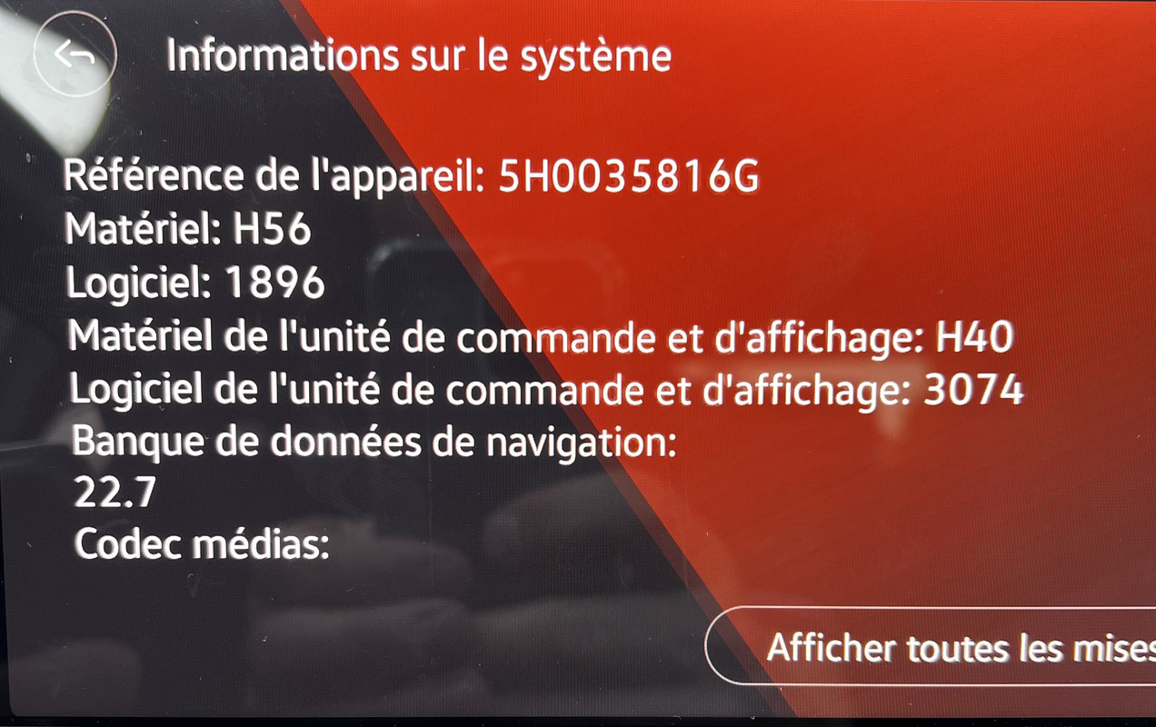

Bon, à mon tour, j'ai déposé la GTD (Fév. 2021) ce matin en CC pour grosse mise à jour (A voir la liste : )
Pb : Principalement pour quelques écrans noir de tps en tps.
J'ai également évoqué :
- Un pb de bruit parasite dans les HP lors de l'ouverture de porte (Sujet déjà vu sur une G8 pour ma CC) et apparu depuis quelques semaine (rien avt)
- Et à voir si cela va solder mon Pb avec Waze (Pixel + lenteur) - Depuis mise à jour Iphone 13 pro
ET rien à voir avec l'électronique mais j'ai mes 2 phares Matrix qui se fissure sur le retour des ailes (Sujet déjà évoqué dans un post sur le forun) - Je demande un prise en garantie - A voir en fin de journée à la reprise de ma G8.
Voici ma version logiciel/matos

Voici la maj effectué !!
Je test demain waze et diverses fonctions…
Je viens de refaire les connections avec comptes (We Connect et iphone)
Mon iphone a bippé toute la matinée, avec la maj (déconnections à repetition de We Connect )
Concernant le bruit parasite : pb connu par VW => chgt de HP avant (garantie)
Pour mes phares matrix : chgt des 2 (garantie)
J’attends l’appel du chef d’atelier dans la semaine pour retour de la prise en charge et rdv pour les chgts.

Petit essais rapide ce matin (un A/R) en ville et pas d’écran waze qui pixel et pas de retard aux intersections !!
A suivre mais la maj serait un bien pour moi
