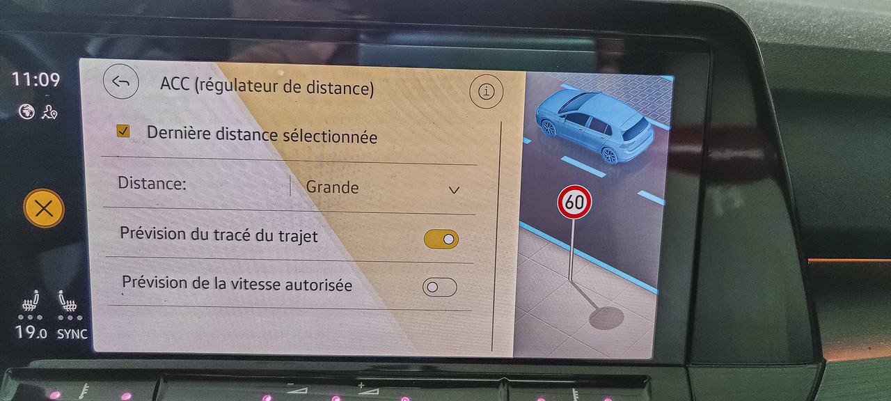

Re: Travel assist
YOURIGT Salut à toi, j’ai le même que toi, coché pareil et toujours pas de freinage automatique lorsque j’arrive sur un rond point ou que je me rapproche assez vite d’un autre véhicule. Ce que faisait mon vehicule précédent G8 RLine.

Re: Travel assist
je me rapproche assez vite d’un autre véhicule >> l'assistance relative à la prévisibilité du trajet de l'écran de paramétrage susvisé, n'a strictement rien àvoir

Re: Travel assist
Bonjour, l’écran qu’a mis yourigt concerne uniquement la conduite sur autoroute ou avec le régulateur de vitesse enclenché.

Re: Travel assist
Salut les gars, j’ai essayé cet après-midi sur nationale avec circulation et rond point, régulateur de vitesse enclenché, ben la voiture freine toute seule à l’approche d’un autre véhicule et aussi à l’approche d’un rond point avec en plus affiché la vitesse limitée et passé le rond point elle re accélère toute seule. Et lorsque je désactive le régulateur de vitesse, je n’ai plus rien rien
