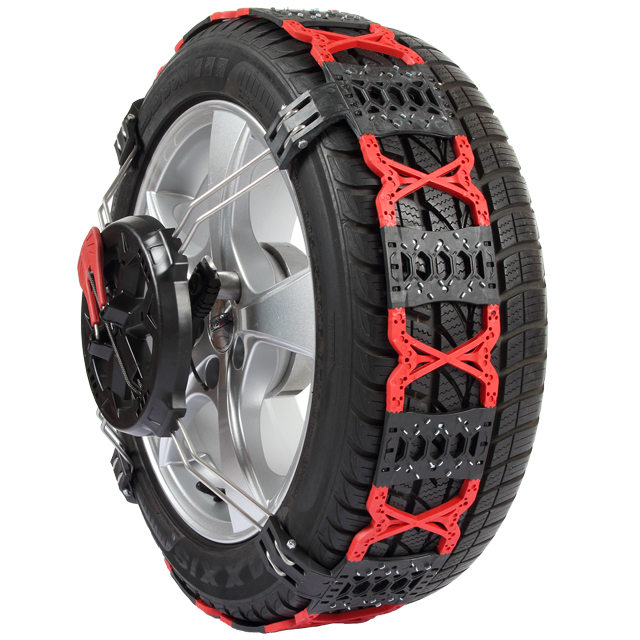

Bonjour à tous
Personnellement, j'ai fait un choix différent.
J'habite en bord de mer mais je vais à la montagne quasiment toutes les semaines été comme hiver.
Les services de déneigement sont très efficaces et les routes sont très souvent dégagées.
J'ai donc acheté des chaines Polaire Grip 60 essentiellement pour me sortir d'un mauvais pas en cas de fortes chutes de neige dans la journée.
Je les ai testé une fois sur le Tiguan l'an dernier et elles sont parfaites, faciles d'utilisation et sans risques pour les véhicules dits "non chainables"
Seul défaut, le prix
- Messages : 49
- Inscription : septembre 16, 2021, 1:43 pm
- Voiture : Golf 8 tsi 130 Style bvm6
Re: Jantes et pneus HIVER
Je pense en effet que sous la neige bien fraiche (et la glace ) y'a pas mieux.

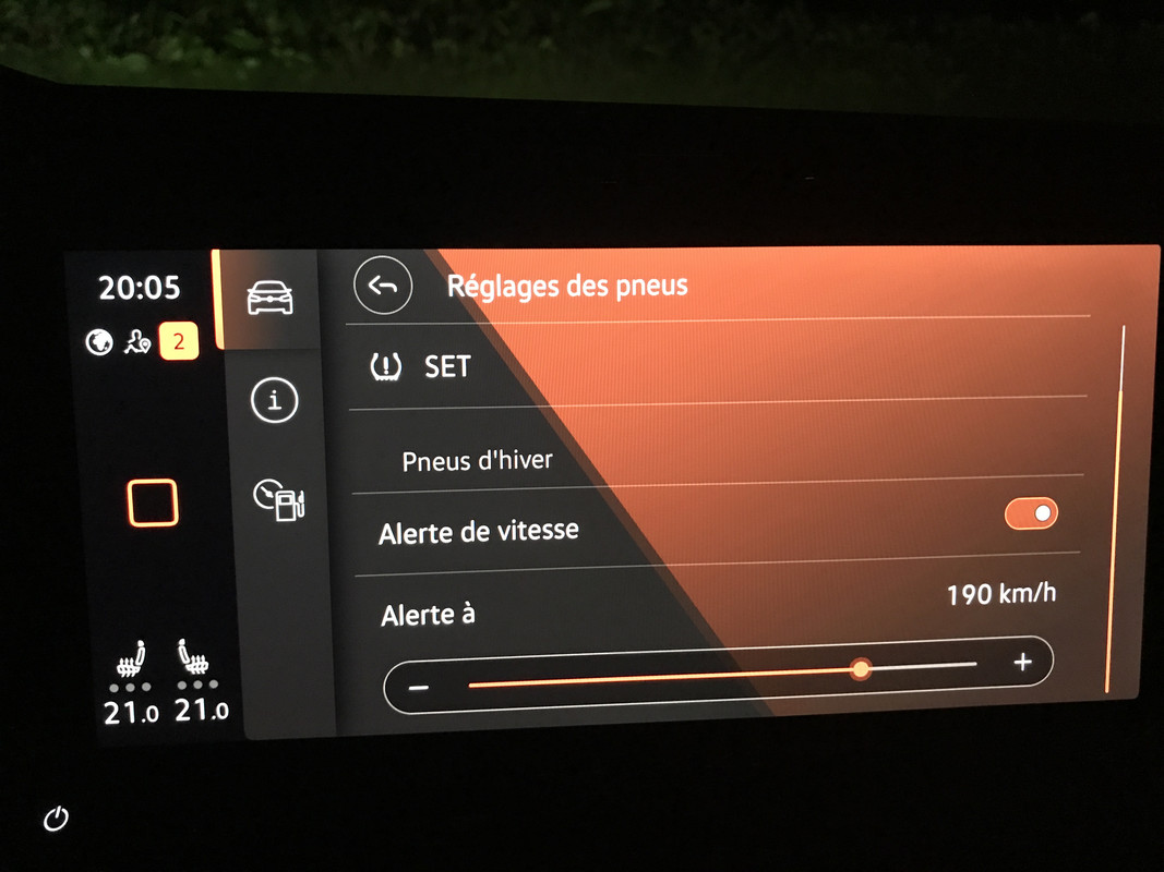

- TONTON-01
- Messages : 255
Pour moi en Rhône Alpes ce sera en Michelin Alpin 6 que je récupère de ma Megane en 205-55-16 91T. Un très bon pneu hiver.
Et dans le menu pneus je cocherai alerte de vitesse à 190 km/h.
- Messages : 2111
Question probablement stupide, tant pis, je me lance :
C'est pas 130 la vitesse maximum autorisée en France ? (surtout sur des routes glissantes)
- TONTON-01
- Messages : 255
Non pas stupide et je n'ai même jamais roulé à 130 sur neige mais, les pneus neige servent aussi à rouler sur le sec et on peut sortir de France.
Il se peut que je prenne l'autobahn 5 entre Bâle et Offenburg où il y a quelques portions illimitée.( je n'ai jamais dépassé les 180 sur ce tronçon)
VW ne semble pas prêt à brider ses voitures à 180 comme Volvo...
Sinon chez nous ça peut se tenter ici mais ça doit être difficile de les atteindre les 190 !
