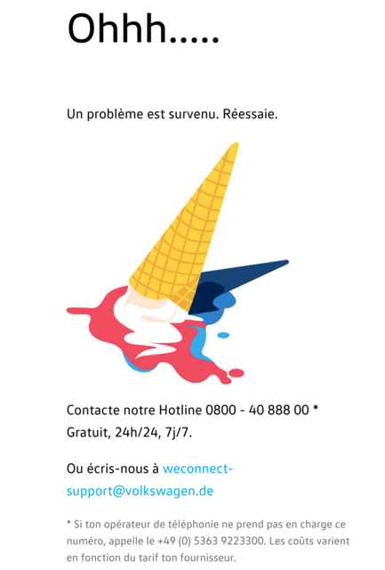

Bonjour , sur mon véhicule ma planète est grise donc pas de réseau ! Es ce un problème de véhicule ? J ai pris rdv avec mon concessionnaire ils me disent qu ils doivent la garder plusieurs jours , pour recherche anomalie.

@david15 : Non ton véhicule n'a pas forcement une anomalie, j'ai eu moi aussi quelques périodes jamais très longue de "planete grise" (non connecté au réseau "Cubic Telecom" choisi par VW). Cela peut être dû à un problème de réseau (communication) de l'opérateur Cubic Telecom ou encore de réception dans l'endroit où tu te trouves. Tu n'as JAMAIS eu le "Planète blanche" ?
1) Es tu sûr d'être abonné au service "We Connect" ? Tu peux trouver la confirmation dans le menu "Service en ligne" (je ne sais plus exactement l'intitulé de la tuile)
2) je te propose d'éplucher ce post où j'explique ce que j'ai compris de la connectivité dans le Golf 8 : Fonctionnement WIFI et Partage de connexion (IOS)
3) As tu configuré la confidentialité : "Partage de position" (Je ne suis pas certain que se soit obligatoire mais dans le doute, mieux vaut "s'ouvrir FULL")
Le véhicule dispose d'un "OCU" (L'unité de communication Principale) qui propose des services en ligne basique que VW prend en charge en terme de coût de communication (Probablement lié à Cubic Telecom) Il permet d'utiliser les fonctionnalités basique de We Connect avec le véhicule.

@Urawa 59 je me suis connecté une seule fois le 04/02 avec un retour sur l application de mon tel , et depuis plus rien .

@david15 : As tu un compte sur le site internet "We Connect" : https://www.portal.volkswagen-we.com/po ... guest/home

Bonjour , sans rien toucher le système we connect refonctionne ce matin ! Sur le véhicule la planète est redevenue blanche après 13 jours sans réseau !

Pour moi c'est vraiment lié au compte chez "Cubic Telecom".

Pareil pour moi depuis hier, ou j'ai activé mon compte We Connect à fonctionné une heure, ensuite une MAJ est apparue et depuis véhicule désactivé. Par contre le même numéro de tel j'ai eu un français qui m'a raconté pas mal de conneries. J'attends leur retour
Ps: on a tous tendance à mélanger connexion internet et we connect qui sont 2 sujets différents sur le forum
