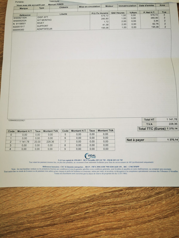

tu peux trouver un adaptateur beaucoup moins cher en centre auto.

Bien entendu mais même sans l'adaptateur, le prix est plus que prohibitif.
Je vais le monter moi même comme sur la G7. Ma concession semblait ouverte au codage si jamais je montais un attelage moi même.
Je pense de toute façon investir dans un OBDEleven. On verra si je retrouve le codage que j'avais effectué sur la G7 (ça ne semble pas différer selon la vidéo que j'ai vu plus haut). Seule chose qui m'interpelle aujourd'hui, c'est qu'il semble y avoir moins de description / traduction des bytes pour le codage long dans OBDEleven que VCDS.

Ta CC se rince bien, j'ai payé 1000€ tout rond pose comprise dans ma CC:
600€ pièces
400€ MO
600€ pièces
400€ MO

J’ai trouvé un adaptateur de broches à 2,95 € au supermarché et ça marche nickel
