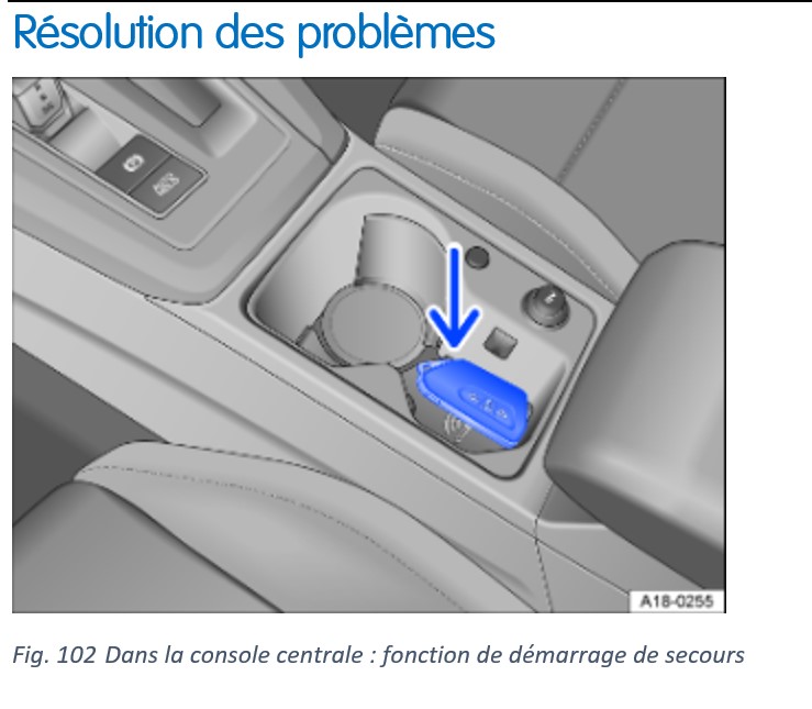

:coucou: Je rappelle qu'il existe une procédure de démarrage de secours en cas de panne de pile.

@yourigt : Merci pour l'info je ne savais pas j'ouvre le manuel de temps en temps mais je ne le connais pas par cœur :lol!: et j'avoue que pour changer cette pile il m'a fallu contrôler le bouquin car je n'avais pas envie de casser quelque chose :study:
