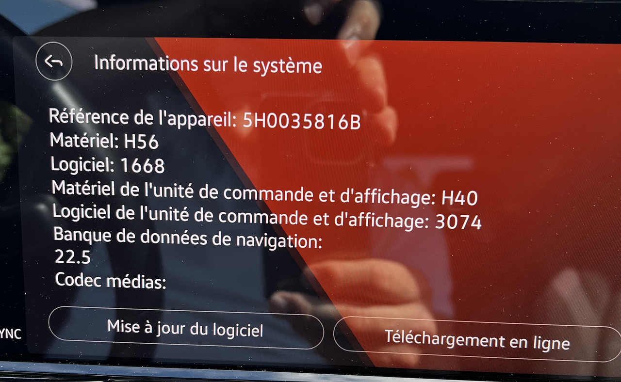

@Adrien Si jamais, j’etais en version 1668 et j’ai fait la grosse mise à jours, maintenant je suis en version 1896.

J’avais fait une recherche de maj il y a quelques temps (un bon mois et demi) et lancer celle-ci mais j’avais terminé sur un écran type « Dos » !! Bizarre
Voici mes versions :
