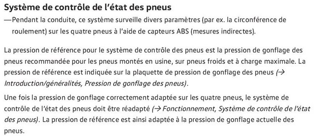

Bonjour à tous, étant possesseur d’une Golf 8 Style 1st DSG7 1.5 eTSI depuis août, j’ai eu récemment le voyant de pression des pneus qui s’est allumé. J’ai donc regonflé les pneus, mais au moment de réinitialiser la valeur sur l’écran multimédia, un message s’affiche : « le système de contrôle de l’état des pneus n’est pas disponible actuellement ».
Si quelqu’un a déjà rencontré ce souci et trouvé une solution, je suis preneur. J’avais eu un message similaire sur une Golf équivalente que j’avais utilisée via France Cars, mais à l’époque le problème avait disparu après un redémarrage complet du véhicule.
Merci d’avance 👍

Tu as regardé la procédure dans la notice ? -->
Je rappelle que la notice est déjà disponible sur le Forum en version PDF : :coucou:

Oui sur ça aucun problème j’ai fais ce qu’il fallait, j’ai regardé la notice, et ils disent que si ça fonctionne pas ça peut-être un défaut de l’ABS, mais je ne trouve rien là-dessus ça fonctionne très bien

Je ne suis pas tout à fait d'accord,. Sans avoir aporondi le système, je peux vous dire que lorsque vous réajustéz la pression et que vous ne faites pas le "reset" pression, peu de temps après, vous avez l'alarme, cela vient de m'arriver sur la G8. Donc sensible à qq grammes près, du coup je pense qun algorithme de comparaison des 4 pneux existe qq part

il n'y a pas de capteur dans les pneus sur G8 ni sur la plupart des véhicules d'ailleurs, c'est le capteur abs qui envoi l'info qu'une roue tourne plus ou moins vite quand un pneu se dégonfle.
Sur de plus en plus d'autos, comme évoque @yourigt il y a un véritable capteur de pression sur chaque roue, bien plus efficace pour la détection des crevaisons plus ou moins rapides, qu'un simple algorithme basé sur la différence de rotation entre 2 roues d'un même essieu

Et effectivement le principe que j’ai eu en réponse et bien ton système de calcul dont je vous un copier coller de Mathias qui travaille chez Volkswagen et fait des demo sur YouTube, mais là aussi les avertis connaissent !!
Copier coller de la réponse :
Matthias Volkswagen
Bonjour, Il n’y a pas de prise de pression par roue. Le système fonctionne par comparaison entre le diamètre des roues d’un même essieu via les capteurs ABS.
Cela pour moi veut dire que nous avons tous intérêt de bien vérifier la pression à froid c’est mieux avant de partir! Ma conclusion perso
C’est que le système donne simplement 1 écart sur 1 essieu exemple : il reste 1,5 dans chaque roue le système pour moi ne va rien détecter si pression n’est pas différente !!

Je dis que le système est sensible car le garage m'a changé un pneu légèrement endommagé à la livraison. Le mécano m'a dit "je vous ai réajusté toutes les pressions" mais n'a pas fait le reset. Peu de temps après j'ai eu l'alarme "vérifiez les pneux". Comment expliquer ? Pas de baisse de pression, au contraire. Seules les nouvelles valeurs n'ont pas été mémorisées. J'ai quand même dû mal à comprendre la logique, la surveillance n'a pas pu détecter une baisse de diamètre :scratch:
Re: pression des pneus : préconisations, réinitialisation et technologie
C'est le fait de ne pas réinitialiser après remise de pression, qui perturbe le système
Cela étant, autant sur mon auto avec capteurs individuels de pression, ne pas réinitialiser n'entraine pas de défaut, la mesure de pression étant alors relativement juste malgré la non-réinitialisation, autant sur mes autos précédentes avec mesure prise via le capteur abs, à tous les coups l'absence de réinitialisation engendrait un défaut
