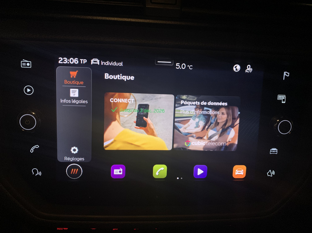

Le système multimédia de la SEAT Arona de Mme étant le même à quelques différences esthétiques et présentation que celui de la Golf8.
L’abonnement à "Seat Connect" était terminé depuis cet été nous avons renouvelé les services connectés il y a quelques jours.
(Abonnement qui permet la géolocalisation de la voiture sur le smartphone, les mises à jours des cartes GPS, vérifier l’état du véhicule à distance ouvrir et fermer les portes, les Webradio, etc, etc,…)

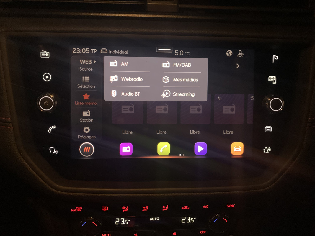

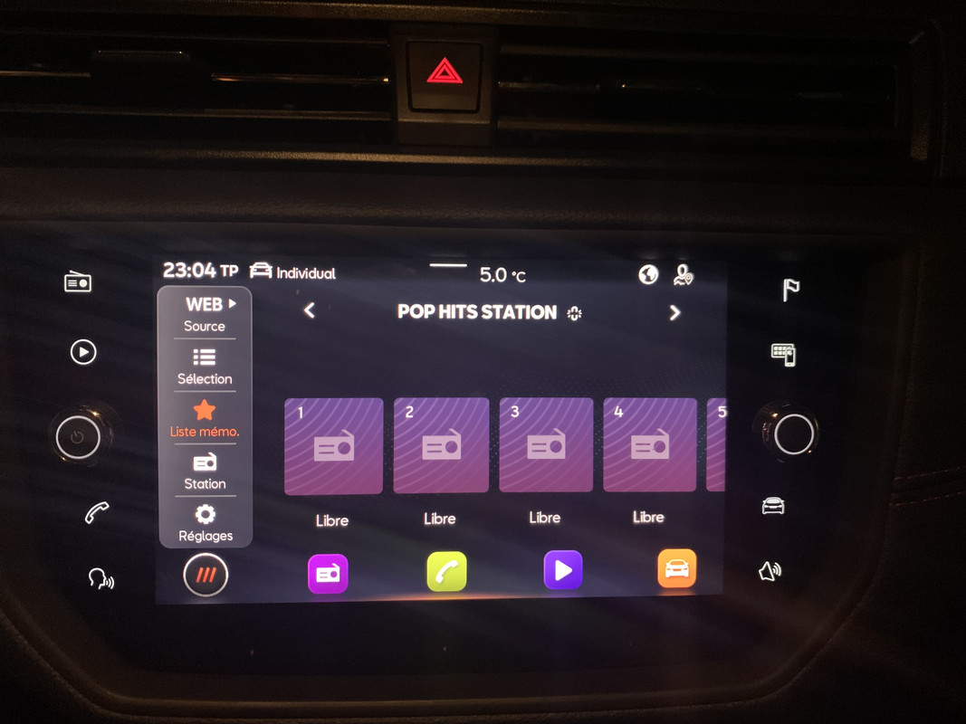

Nous avons remarqué que les WEBradio qui fonctionnaient parfaitement avant la fin de l’abonnement, (via une connexion wifi sur le téléphone ou via la box du domicile)
ne fonctionnent plus aujourd’hui malgré le renouvellement de l’abonnement "Seat Connect".
On peut voir une icône à côté du nom de la station radio web un genre de oval brisée en 2. (Voir sur la 1ere photo)
-Et bien sûr aucune des autres Webradio fonctionnent.
-AUTRE problèmes plus possible d’ouvrir et fermer les portes à distance, (problème de S-PIN sur l’application) depuis la nouvelle application "My SEAT App" (L’ancienne application "SEAT CONNECT App" est fermée sur Android et iOS et demande à utiliser la nouvelle "My SEAT App") il me semble que le problème soit présent aussi bien sur Android que sur iOS avec cette nouvelle application, l’ancienne application fonctionnait mieux.
La voiture est bien connectée puisque nous avons la géolocalisation de la voiture sur le smartphone iOS et Android qui fonctionne de nouveaux, la visibilité des consommations de carburant, autonomie km carburant, des portes, capot, coffre ouvert ou fermé (visibilité uniquement mais impossible d’ouvrir ou fermer via l’appli), faire clignoter et klaxonner via l’application.

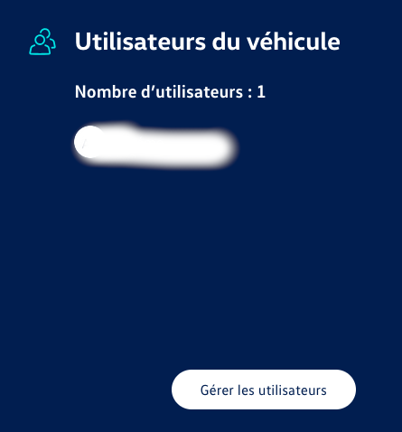

Suite perte de connexion (globe gris) donc de connexion avec l’appli, je n'arrive pas a supprimer l'utilisateur principal ni a en ajouter un nouveau pour écraser l'ancien.
Je saisis l'identifiant ID et le mdp, a chaque fois c'est un échec.
J'ai testé un reset des paramètres usine et du système multimédia, et des multiples essais de connexion wifi, partage de connexion etc, et autres tests entre le véhicule et l'appli.
Apparemment l'utilisateur est conservé sur le serveur VW, problème connu.
Le support VW n'ayant jamais répondu, j'ai contacté un atelier VW qui a testé un reset d’un calculateur à distance mais sans succès. Ils ont vérifié les MAJ sont toutes ok.
L'atelier me déconseille de débrancher la batterie 12V.
Avant un rv en atelier, avez-vous un bout de solution ? :croise:

Salut Fanf,
Tu peux gérer les utilisateurs sur le site : https://www.volkswagen.fr/fr/entretenir-ma-volkswagen/myvolkswagen.html
Bonne route
