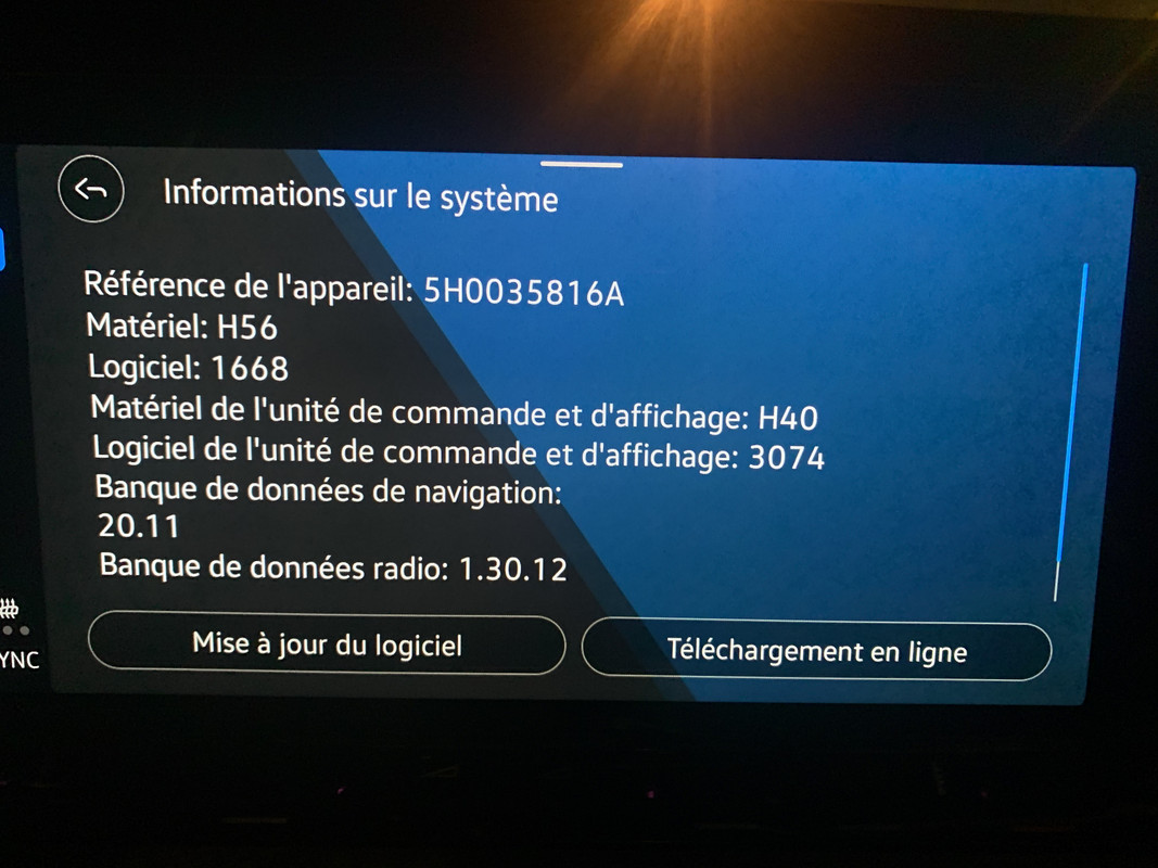

quelqu'un pourrait me renseigner sur cet écran qui est affiché suite a une demande de mise a jour système que j 'ai accepté .
Bonjour Mousse,
Cet écran apparait lorsque tu appuis longtemps sur le bouton "Home" de l'interface et que tu sélectionnes mise à jour.
Je pense que tu peux mettre à jour le système via les clef USB après avoir télécharger le firmware. Mais attention au mauvaise manipulation...
Je n'en sais pas plus désolé
