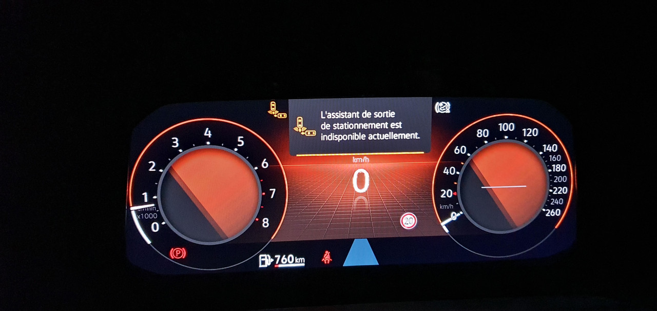

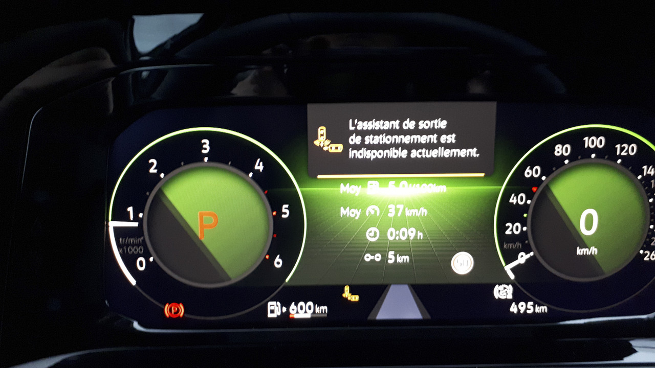

Bonjour qui déjà eu ça comme bug,
L'assistant de sortie de stationnement est indisponible actuellement. A cause de ça j'ai touché mon pare-choc devant :oops: :oops:
:Moderateurs: Bonjour @Vincent333, sujet fusionné.
shinigami43
Messages : 481
Localisation : Haute Loire
Message par shinigami43 »
Ça m'arrive de temps en temps pas très souvent quand même. Des fois les capteurs sont sales, ça peut venir de ça
Buzo
Messages : 70
Inscription : juin 26, 2020, 7:21 pm
Voiture : Golf VIII Style 1st eTSI 150
Message par Buzo »
A mon avis ce n'est pas qu'un problème de capteur obstrué, j'ai deux versions du problème (par temps sec, ce qui exclu un capteur sale):
- park assist et side assist indisponible
- travel assist/line assist/lecture des panneaux indisponible.
Dans tous les cas il suffit de remettre le contact pour résoudre le problème.
Le premier cas doit correspondre à une perte des capteurs latéraux, et le deuxième à une perte de la caméra.
Il m'arrive aussi d'avoir des alarmes lorsque les capteurs sont obstruées (notamment en raison de la neige), mais ça se remet tout seul dès que le capteur est dégagé (averse ou autre).
Je penche quand même pour un problème logiciel que pour un défaut des capteurs (le "ça remarche en redémarrant" est quand même un symptôme classique d'un bug :) ).

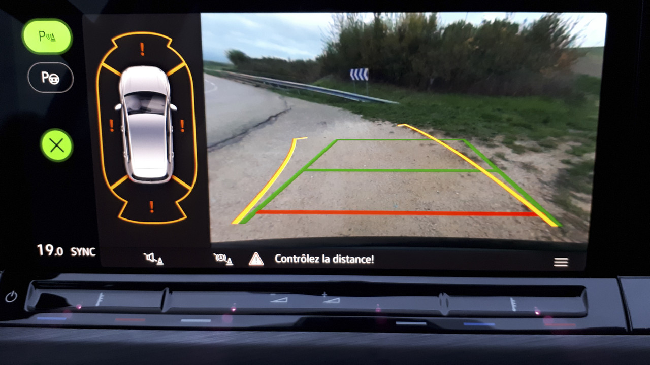

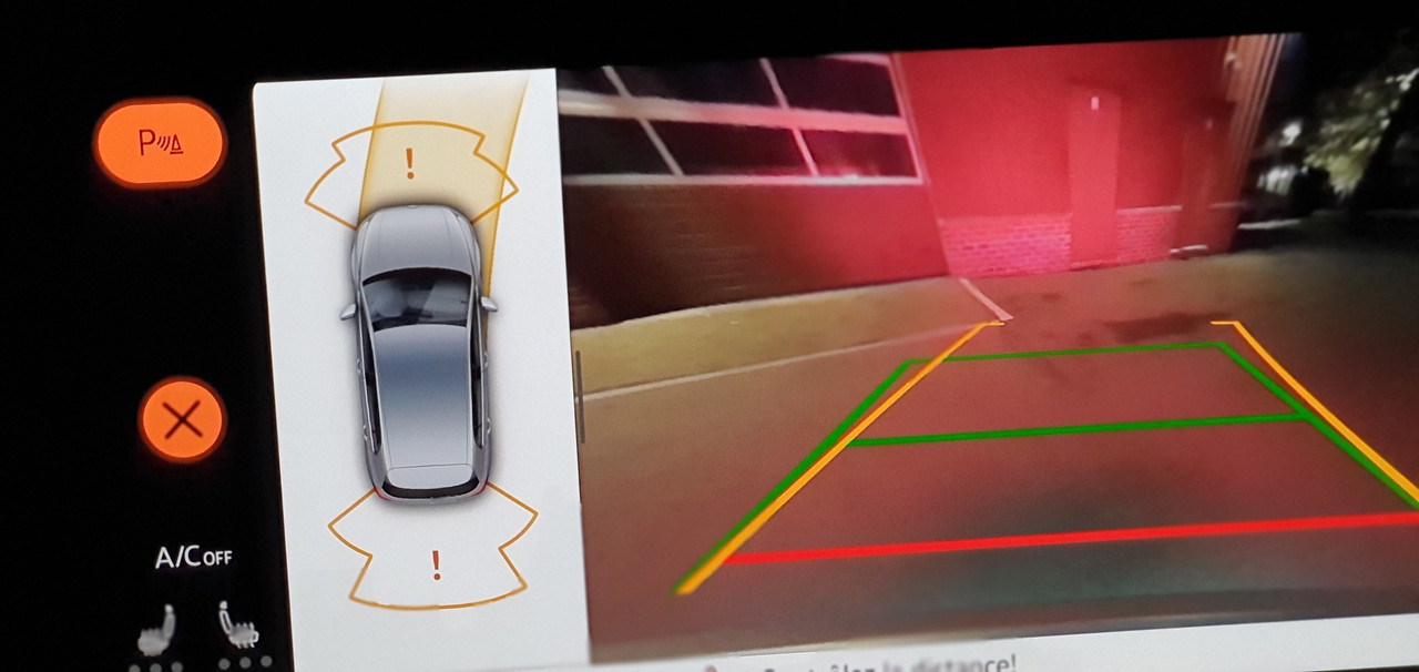

Bonsoir,
Comme je l'ai déjà mentionné, les bugs Park assist sont très aléatoires et que je coupe le contact ou pas suite à ce problème cela ne change rien.
Si je quitte et ferme la voiture au retour, soit le bug a disparu ou pas.Mes capteurs sont propres.
Malgré la dernière mise à jour, le problème est toujours présent.
Buzo
Messages : 70
Message par Buzo »
Bizarre, je n'ai jamais eu la persistance du problème au redémarrage, peut être un coup de chance alors.
