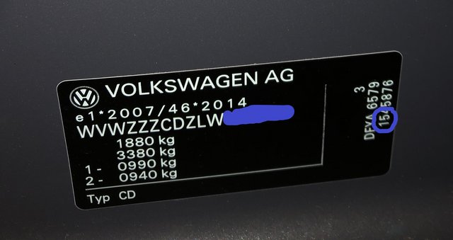

A t'on moyen de savoir la date de fabrication du véhicule ainsi que sa provenance ?
Quand tu ouvres la portière avant passager, tu as une plaque sur le châssis. La semaine de mise en production est inscrite sur la dernière ligne verticale (la plus à droite), il s'agit des 2 1ers chiffres.
Semaine 15 dans mon cas, que j'ai entouré. Pour la provenance, le 11ème caractère du VIN (W dans mon cas) te donnes l'usine, ici, Wolfsburg. Mais je crois que toutes les G8 viennent de là bas.
