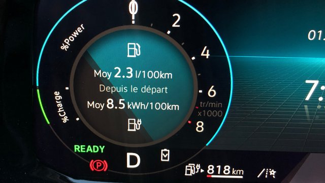

Plus gentiment que ça, je sais pas si je vais y arriver :
Re: Rodage Moteur sur hybride rechargeable
En mode Hybrid c'est un bon score :Top:
