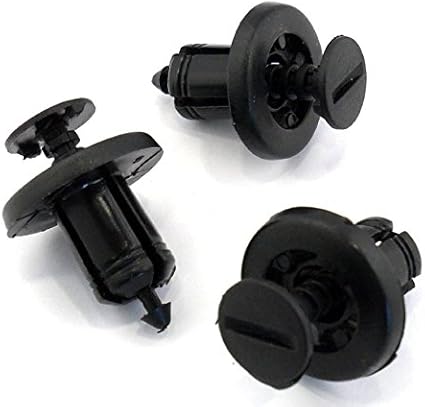

Avec cette photo on voit un peu mieux, il faut enlever les vis qui solidarisent la protection sous le moteur avec ce carter et le glisser vers l'arrière.
Attention que certaines vis servent à verrouiller des clips qu'il faut enlever.
Sur la première photo de mon post sur le placement de l'attelage de remorque on voit sous le renfort transversal une tôle avec 2 équerres qui ont un trou rectangulaire. C'est là qu'il y a des clips de forme rectangulaire qu'il faut enlever après avoir retiré les vis.

Fais comme moi quand je me suis décidé à placer l'attelage sur ma voiture, prends deux tournevis Torx (25 et 35) et allonge-toi sous le pare chocs. En 10 minutes il doit être par terre.
