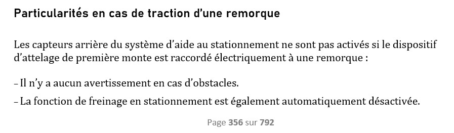

As-tu éventuellement regardé dans la notice ?
Messages : 2814
Re: Désactivation des radars de recul
Extrait de la notice :
:study:

mais l'attelage n'est pas d'origine, monté par Roady
Ceci explique peut-être cela :scratch:
