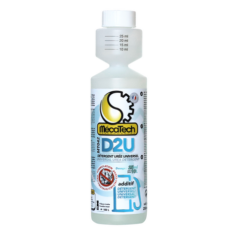

Pour les Peug Cit, j'ai toujours utilisé un additif anti cristaux spécifique pour l'adBlue Image
De plus j'ai fait de même pour les Golf.
Mes filles aussi avec leur voitures Peugeot n'ont jamais eu de soucis, car elles aussi ont suivi l'ajout d'additif spécifique ;)

Intéressant je ne connaissais pas, cela m'aurait-il empêché d'avoir tous ces emmerdes avec Peugeot ?

Très Bon produit JEFF ;je mets le même , c'est indispensable pour Adblue ...

Les pannes ADBLUE de PSA sont sans doute liées à une résistance insuffisante du système, ce serait intéressant de connaitre le fournisseur par rapport à VW. Vrai que PSA est bien plus touché que VW.
J'ai 140000km à ma G8 sans prob ADBLUE et n'ai jamais utilisé d'additif, j'aimerai qu'on m'explique concrètement son rôle plutôt que le présenter comme un produit magique.
