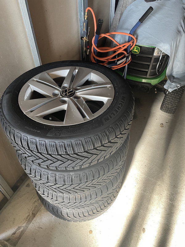

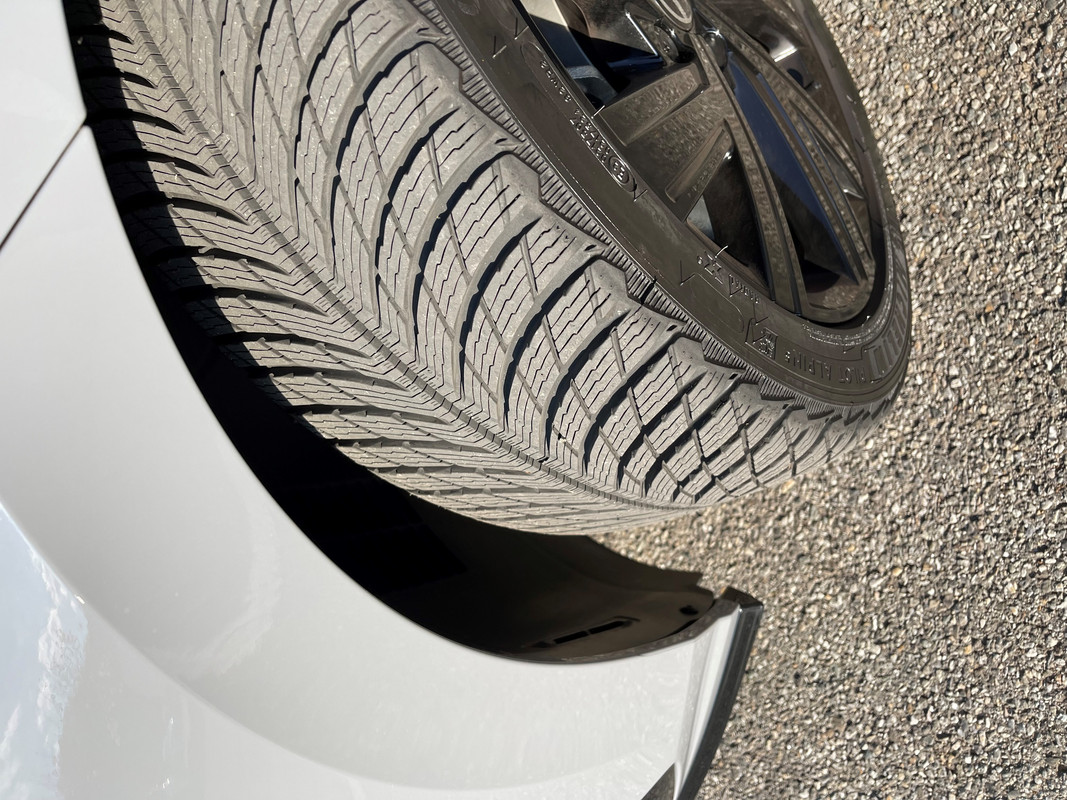

Et voici ma monte Loi montagne 2021.
Michelin Alpin 6 en 205/55/16.
J’attends la ❄️

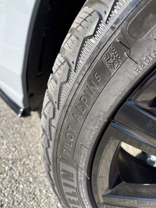

Pneus hiver Michelin Pilot Alpin 5 installés depuis 10 jours sur la Golf. RAS, pas de changement sur le comportement, ils ne sont pas bruyants.
Mais je ne les ai pas encore testé sur la neige :vroum:

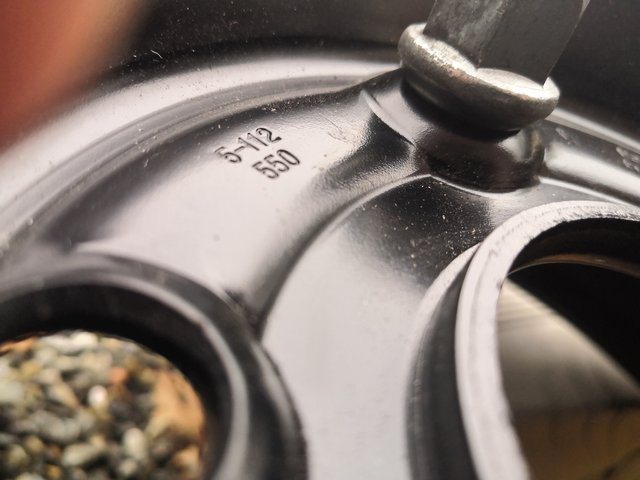

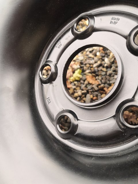

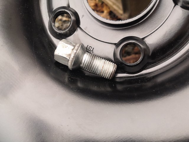

Je possède ce type de jante tôle pour pneus hiver.
Pensez vous que mes boulons d'origine que voici peuvent aller ou non ?
Ces boulons sont coniques me semble t-il.

Message par fradel »
Si je les monte cela donnerait ça, qu'en pensez vous ?
Re: Jantes et pneus HIVER
Ta vis c'est une assise sphérique.
Merci pour la réponse, c'est donc du sphérique pour nos Golf.
Quel type de boulon il me faut ?
Mais si ta jante hiver a une empreinte sphérique tu remontes les écrous d'origine.
On voit sur la photo que mes jantes tôles n'ont pas une empreinte sphérique, c'est ca mon problème. Quel type d'écrou est adapté à mes jantes ?
Tu as regardé le lien que je t'ai donné le 14-10 ? ... Ça ressemble bien à du sphérique, mais tu as réduit tes images on ne peut plus les zoomer.
