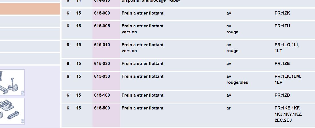

Ce ne sont pas les mêmes dimensions de frein, n'étant pas des autos de même poids, et effectivement sur l'etka on constate pas mal de références de systèmes de frein différentes selon les motorisations (à l'avant, 312mm pour la GTI, 288mm voire 306mm pour les motorisations inférieures précisément)
( https://i.postimg.cc/8cqXy1Zr/Capture.jpg )
