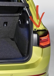

A part les 2 vis du feu arrière il y a quelque chose d’autre à faire ?
Je les ai enlevées mais ça viens pas et j’ai peur de forcer.
Merci d’avance
Re: Démontage des blocs feux arrière
Sur mon break et il n'y a pas de raison que ce soit différent sur les berlines il y a deux tétons qui viennent s'emboiter dans le rebord de l'aile arrière.
Sur cette photo, on voit l'emplacement encerclé en rouge. Il suffit de tirer (énergiquement) sur le feu.
