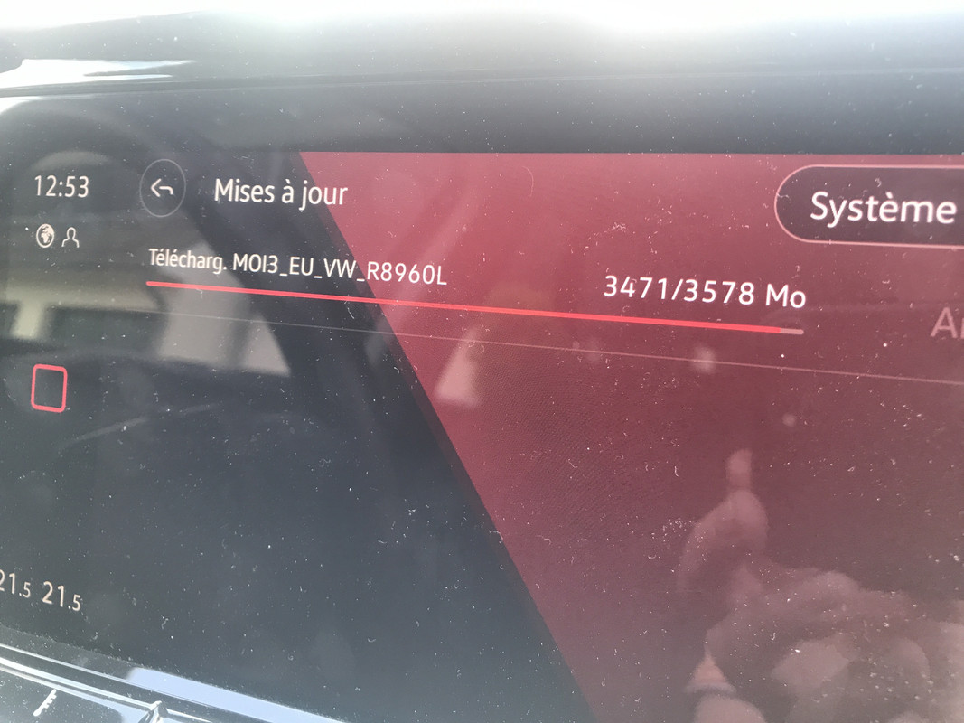

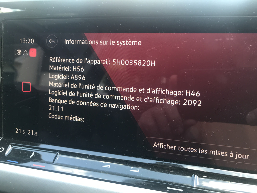

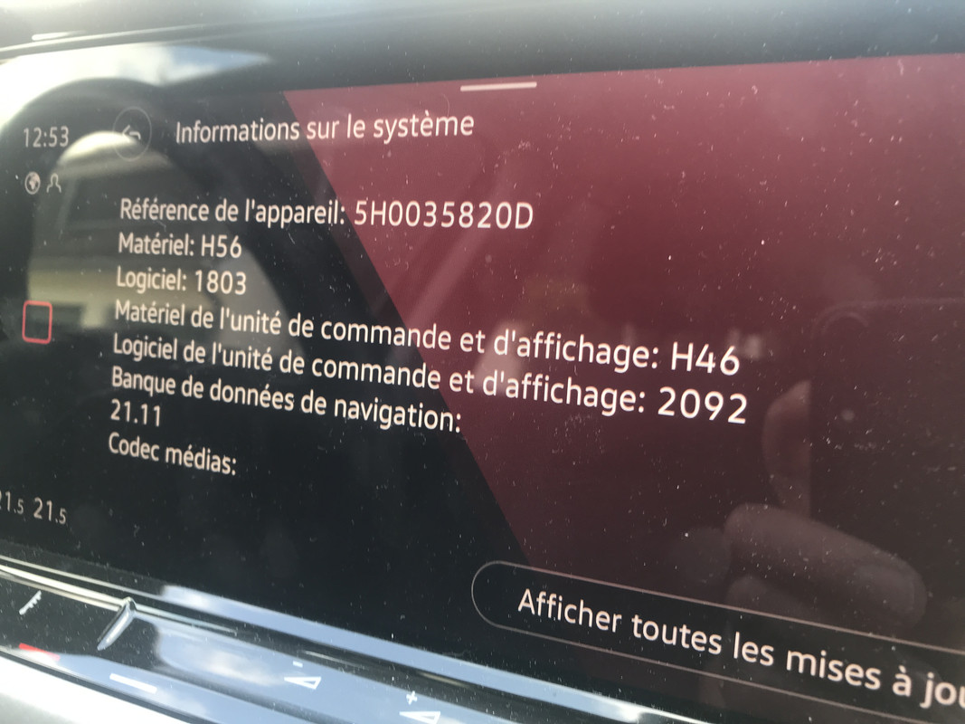

Grosse MAJ effectuée 3578 Mo
Assez longue à chargée via OTA e-sim, voici en image entre les références logiciel d'avant en 1803 et après en A896
Je n'ai pas remarqué de changement visible, je verrais par la suite
Une autre MAJ se fait aussitôt après, mais très courte et rapide.
