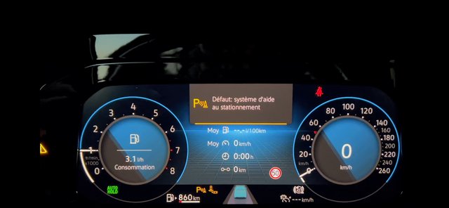

bonjour j ai le sos orange sur mon fond d écran du compteur allumer , es une voiture orange avec un compte tour il me semble , je peut pas mettre de photo , car j ai pris en haut définition , es sa marche pas ici , c es pénible cette alerte qui m affiche tout les 5mn en roulant , j ai un rdv mardi
Messages : 835
bonjour rdv aujourd’hui huit le cc va me changer mon volant , d après eux le souci vient de la , le S.O.S qui s allume au compteur tout les 10mn es autres

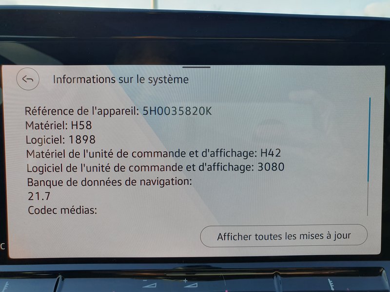

Ma Golf Style 1st de 11/2020 dispose d'une version hardware qui ne correspond pas du tout à ses dates de production.
Se pourrait-il que VW remplacent les Discover Media/Pro des premières génération dans certain cas pour rendre le tout plus fluide et performant ?
J'ai ces infos dans mon discover:
- Référence Appareil: 5H0035816L
- Matériel: H56
- Logiciel: 1899
- Matériel Commande d'affichage: H46
- Logiciel Commande d'affichage: 2091
Dans le tableau que vous aviez posté ici snake51 @ Mise à jour système (firmware) multimédia l'appareil correspondant à mon véhicule devrait être le 5H0035816B ou 5H0035816C.
Je ne me plains pas, puisque je n'aurai pas dû avoir AA sans fil et je l'ai quand même :D J'essai juste de comprendre.

Salut!
Pour une raison que j'ignore et qui reste propre à VW, lors de mises à jour, le numéro de référence de l'appareil évolue également alors qu'il n'y a pas eu d'évolution Hardware de l'appareil. Certainement pour regrouper certains appareils au niveau de leur date de production / Option pour de futures mises à jour.
Donc il y a de forte chance que ton MIB soit toujours le même, même si un échange reste toujours possible évidemment! Mais si échange il aurait dû avoir, ton matériel aurait du passer de H56 à H58 puisqu'il s'agit de l'évolution du H56 avec la nouvelle puce.

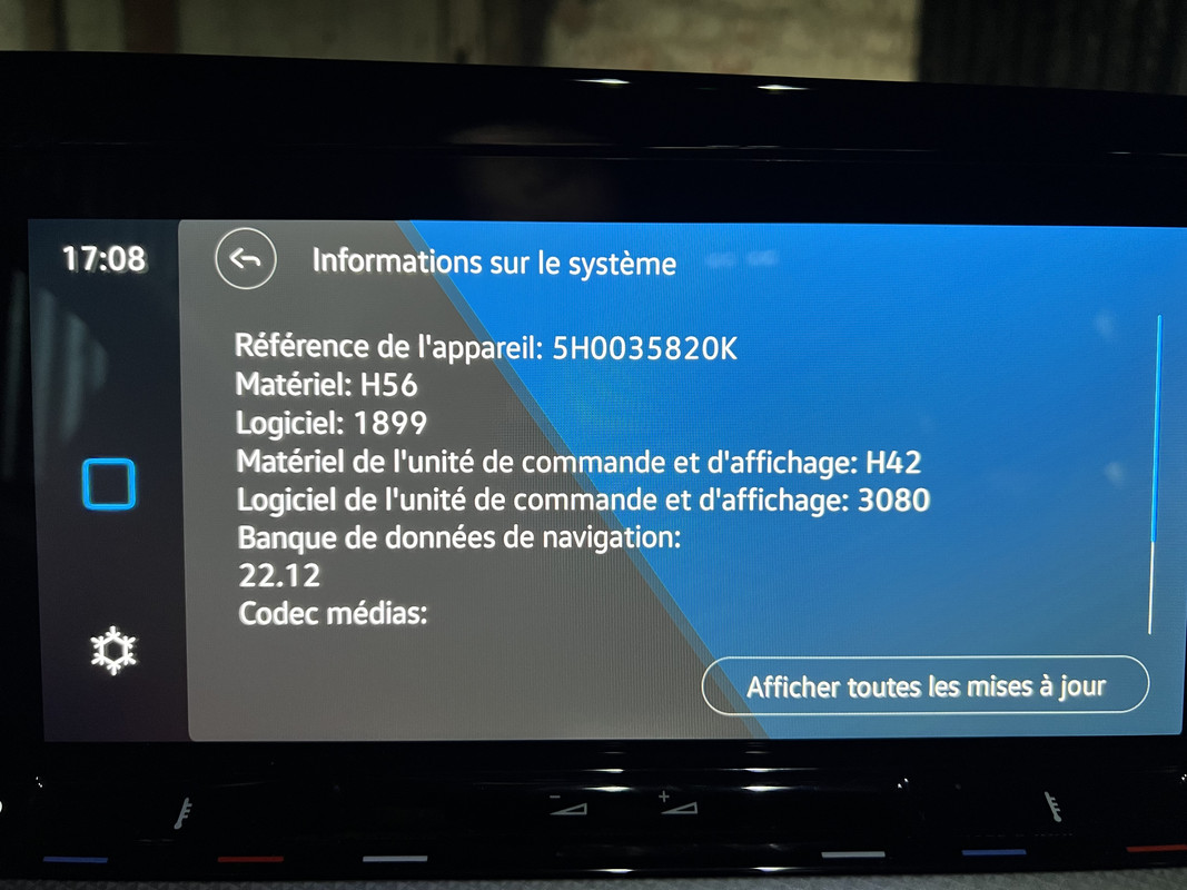

L'android Auto sans fil est devenu de base avec une mise à jour logiciel sur tous les modèles de MIB.
Plus précisément à partir de la version logiciel 1788 :)

Suite au précédent rendez-vous qui aura finalement servi à rien, j’ai repris rendez-vous à la concession et il m’ont dit qu’il y avait une mise à jour pour mon véhicule qu’ils venaient de recevoir. J’ai donc désormais le logiciel 1899. En espérant ne plus être embêté avec les bugs les plus gênants…
Je n’ai pas encore assez de recul pour dire si ça a amélioré les choses ;)
@k0rnmuz3 Je penche davantage pour un remplacement de matériel dans ton cas. On sait qu'une grande partie des premières productions y sont passées afin de stabiliser les bugs. @seachange connaît davantage de détails je crois.
dav-590
Messages : 222
Message par dav-590 »
@yassineg8r La mise à jour 1899 ne corrige toujours pas ces 2 bugs du HK. Mais une rumeur circule que la prochaine mise à jour 1900 corrigerait le bug de l'équaliser. Le logiciel serait similaire avec le même bug sur certains modèles Skoda avec pack son et les nouveaux véhicules avec la version 1900 n'auraient plus ce bug. Peut-être une lueur d'espoir.
Pour le moment, je n'ai pas reconstaté les autres bugs (aide au stationnement indisponible, écran noir Carplay, panne de son, et caméra de recul qui clignote) mais comme il s'agit de problèmes aléatoires, ne crions pas victoire trop vite ...

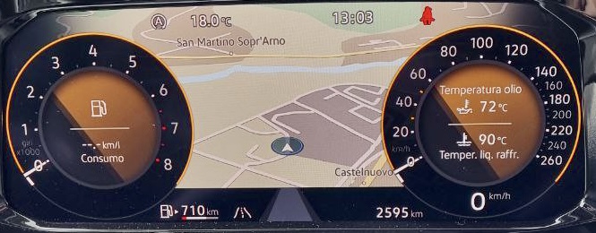

Selon Massimo du forum mk8 (qui semble travailler chez VW DE), voici la nouvelle vue GPS sur compteur :
Ca reprend bien évidemment la disposition de la G7.5 que je trouvais bien plus agréable visuellement.
Toujours selon Massimo, ça serait uniquement pour le moment sur les G8 produites en 2023. Pas pour 2021/2022.
A voir si une MAJ du firmware à venir remplacera la vue pour les "anciens"... :tantpis

Mise à jour en concession cette semaine sur ma Golf de 09/2021 suite bugs assistance parking, HP etc... déjà cités plus haut. La suite au prochain épisode. Merci pour le lien "Service Campaigns and Recalls" @massimo23.
Je suis étonné :scratch:
@Littlebigtetar, tu as la mise à jour Logiciel:1896.
En décembre, on m'a fait une mise à jour Logiciel: 1899
J'ai la même mise à jour que @dav-590 : voir plus haut.
Je ne suis pas du tout connaisseur en la matière mais j'imagine que 1896 est moins récent que 1899 ? :scratch:
Ou, alors les mises à jour ne sont pas les mêmes selon les modèles ?

dav-590
Messages : 222
bayd a écrit : février 26, 2023, 5:29 pm
1899 c’est la dernière version logiciel disponible.
Malheureusement quasi tous les bugs que j’avais sont réapparus depuis la mise à jour... :(
Pensez-vous qu’il existe des mises à jour indépendantes de celles du discover Media pour certains calculateurs de la voiture ?
Ou pour le système Harman/Kardon (Qui bug lui aussi avec le HP central) ?
Je vais devoir recontacter ma concession, mais j’aimerais en savoir plus qu’eux car j’ai l’impression qu’ils n’ont pas vraiment de solutions aux bugs. La 1899 était censé régler le problème des capteurs de stationnement qui tombent en panne de temps en temps mais le problème est revenu ce matin :(
J’ai fait un reboot ce midi mais j’imagine que les bugs seront de retour d’ici quelques jours.
"La 1899 était censé..."
Sincèrement as-tu lu un écrit en ce sens ou bien c'est juste ce qui t'a été raconté par quelqu-un ?
Si ta concession ne parviens pas à régler le problème (qui ne dépend pas d'un quelconque numéro de version, encore une fois) fais en part au sav France
