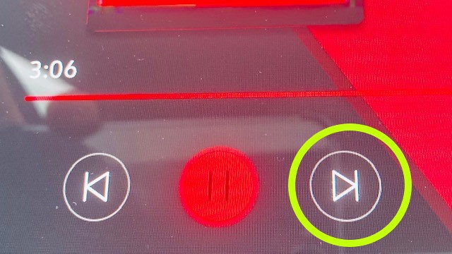

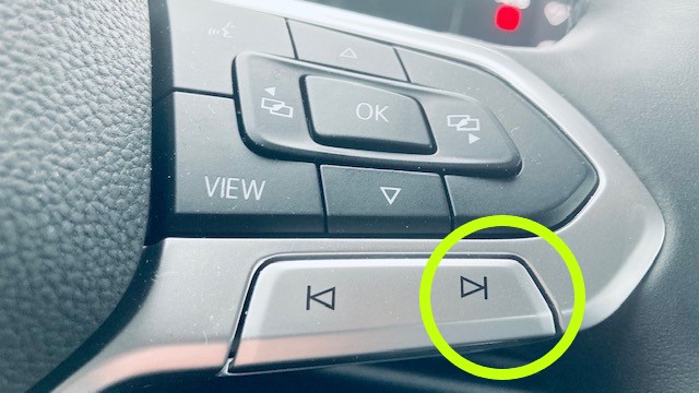

J'ai enfin trouvé "comment" régler se fichu problème... Je m'explique :
J'expliquais précédemment que j'avais l'impression que CERTAINS de mes MP3 étaient de niveau faible (contrairement à l'écoute sur d'autres véhicules, Golf 7, Scirocco...). Et bien en faisant cette manipulation je récupère le "Boost" perdu...
Je fais un avance rapide (appui de 2s minimum sur le bouton) et hop je retrouve la pêche de mes MP3 d'antan. Sincérement j'y comprend rien : Mouhah: mais ça fonctionne et c'est bien le principal :Top:
Dites moi si chez vous ça fait la même chose ? :scratch: Si vous constaté une différence de volume, pêche, en faisant cette manipulation ?
